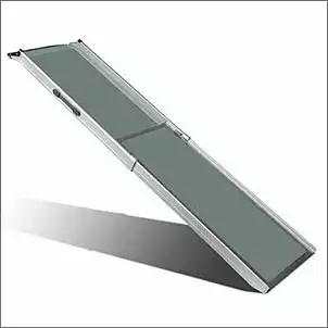

Ich habe mir das Teil gekauft und werde es entsprechend verändern ein paar Rollen dran und die Befestigung mit Zapfen
Finde die Größe und auch das Eigengewicht super, schön breit ist es auch ich glaube da brauche ich keinen Handlauf.
