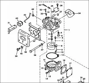

mit dem Tohatsu (meinem Neuzugang) gibts ein paar kleinere Probleme:
nun habe ich ihn ans Laufen bekommen, aber wenn ich nicht am Gas bleibe, geht er aus. Die Hauptdüse und die Schwimmerkammer am Vergaser sind gereinigt, nach der Leerlaufdüse habe ich noch nicht geschaut. kann mir jemand sagen, wo ich die finde?
Nr. 4:
-the mechanic-

bitte diesen Thread durchlesen:
https://www.boote-forum.de/showthrea...6&#post5520286
Zum Thema Leerlaufdüse: Die Position #4 in der Explosionszeichung ist die Leerlaufdüse, beim 5PS Modell hat sie 0.55mm Durchmesser. Das Leerlaufgemisch wird primär durch diese Düse bestimmt, die Feineinstellung wird durch die Leerlaufgemischeinstellschraube #18 vorgenommen.
-the mechanic-
-the mechanic-

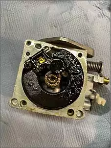

Danke, die Info hatte ich gesucht. Dann hab ich die auf einem meiner Fotos so halb verdeckt unter dem Schwimmer auch schon gesehen.
Hits:	66
Größe:	77,1 KB
Ich vermute, da liegt mein Problem.

Auf deinem Foto sind kleine " Perlen ".
Hast du Wasser im Benzin ? Könnten Wassertropfen sein.
Gruß Jogie,

Das kann eigentlich nicht sein, das war frischer Sprit, grade von der Tankstelle. Ist jetzt alles sauber gemacht, ich habs jetzt auf dem Schirm und schaue noch mal nach, wenn er wieder auseinander ist. Danke für den Hinweis.
Das Foto hab ich gemacht, als der verschmutzte Vergaser auseinander und noch nicht gereinigt war, das könnten Spiegelungen an den Verschmutzungen sein.

Hattest Du den zerlegten Vergaser im Ultraschallbad?
Kann ich nur empfehlen. Die Dinger für den Hausgebrauch liegen im Netz um 130/140€.
Habe öfter Kleinteile und Vergaser zu zerlegen und zu reinigen - die kleinen Bohrungen und Kanäle bekommt man mechanisch nicht ordentlich sauber. Nach dem Ultraschallbad gibts jetzt keine Probleme mehr.
Dein Vergaser war ja wirklich übel verschmutzt.
die Teile 4 und 5 sehe ich nicht.
Teil #5 ist das rot umrandete (ein runder Gummistopfen), Die Leerlaufdüse #4 befindet sich drunter.
-the mechanic-

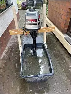

Nu wollte ich ja den Abend anders nutzen-aber dem Hinweis musste ich jetzt einfach nachgehen. Klar, da war der Stopfen, keine Ahnung warum ich den überhaupt nicht in Betracht gezogen hatte. Und da war dann auch die Leerlaufdüse, versifft und zu.
Nach einem Bad im Bremsenreiniger konnte ich dann zunächst mit einem 0,4er Spiralbohrer vorsichtig puhlen, dann mit einem 0,5er. Die seitlichen Bohrungen auf gleiche Weise durchgängig gemacht und alles wieder montiert. Leerlaufdüse und Standgas auf ursprüngliche Einstellungen zurückgestellt..
Was soll ich sagen - er läuft!!!
Morgen sollen die Membrane kommen, die kriegt er noch und auch ein Ultraschallbad bleibt im bei nächstmöglicher Gelegenheit nicht erspart.
Aber er läuft wie er soll, soweit der test in der Tonne ein Urteil erlaubt.
Ganz herzlichen Dank für eure Hilfe, das hätte ich alleine so nicht hinbekommen!

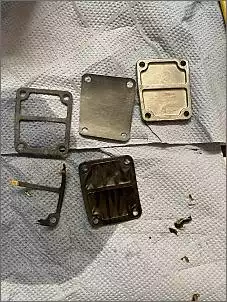

Hab noch recht ordentlich Qualm, wenn er läuft (bläulich würde ich sagen)und das kommt auch aus dem Kühlwasserkontrollstrahl,
Der Motor läuft zwar bisher nur in der Tonne, aber ich denke, es qualmt zu sehr. Die Zündkerze war leicht schwarz, aber nicht verrußt
Was kann die Ursache sein?
Meine Vermutungen aus der Netzrecherche:
1. mein Öl könnte zu alt sein (1:50)
2. Vergaser zu fett eingestellt
3. Pumpenmembrane (Flatterventile?) gehören getauscht
4. Zündkerze nicht in Ordnung?
Ersatz für die letzten beiden Punkte ist ja unterwegs, die Gemischeinstellung prüfe ich (vermutlich) nächstes Wochenende an der Lahn und jüngeres Öl müsste ich noch haben.
Gibts noch mehr Möglichkeiten?
Liebe Grüße von der Lahn
Geändert von Käpt'n Rook (23.05.2024 um 16:56 Uhr)

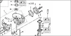

Oha, ist das eine größere und kostspielige Aktion?
Die Dichtung selbst kostet ja nur einen schmalen Taler, aber was muss dann sonst noch gemacht werden, muss da was geschliffen werden?
Das scheint ja hier dann nur die Zylinderkopfdichtung (7) zu betreffen, keine weiteren.
Name:	Kopfdichtung Tohatsu.jpg
Hits:	26
Größe:	133,6 KB
(Kopf runter, reinigen, Ebenheit prüfen(ggfs schleifen), neu montieren)
Zunächst sollte ich ja vielleicht die Kompression prüfen, um festzustellen ob da tatsächlich was nicht in Ordnung ist, denke ich.

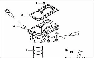

Und ja, ich sehe auch keine Kühlkanäle auf der Zeichnung.
Dann käme doch am ehesten die Dichtung unter dem Kraftkopf (6) in Frage
Name:	Dicgtung Kraftkopf.jpg
Hits:	23
Größe:	58,4 KB
Was sagen die Experten dazu?

Gestern bekam ich noch einen guten Hinweis beim BF-Stammtisch in Weilburg . Ich habe den „Versuchsaufbau“ mal geändert und statt der engen Tonne einen Maurerkübel
Hits:	27
Größe:	112,2 KB
genommen. Diesmal hatte ich wenig Qualm und der Kontrollstrahl war frei von Abgasen. Außerdem hab ich heute einen Halter für den Motor zusammen geschraubt und muss ihn nicht mehr festhalten. Geht gleich besser
Gemisch und Standgas sind jetzt eingestellt und müssen sich am Boot bewähren.
Erst mal scheint jetzt alles in Ordnung.

Der Membransatz ist nun auch eingetroffen und montiert. Motor läuft damit gut im Kübel.
Hits:	19
Größe:	132,6 KB
Alt und neu im Vergleich
