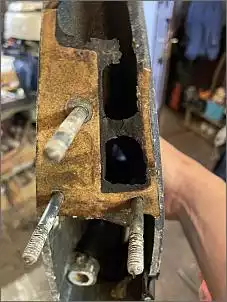

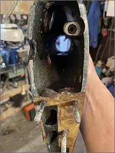

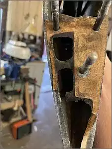

Hab mal „in die Röhre geschaut“:

Da ist freier Durchgang, nix verstopft oder im Weg.
Aber das Röhrchen fürs Kühlwasser könnte wohl mal gereinigt werden…

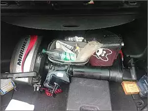

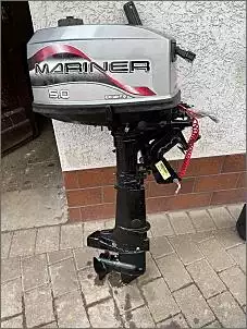

Da ist Plan B - man kann ja auch mal Glück haben, oder?
Ein Mariner aus 1999, aber quasi unbenutzt.
Hits:	22
Größe:	109,4 KB
Hits:	19
Größe:	79,6 KB
Hits:	23
Größe:	114,0 KB
Er läuft (wenn man den Benzinhahn aufmacht) und scheint okay.
Der war bei einem Segelboot und wurde nicht benötigt, Mit Tank schienen mir 300€ nicht zu teuer.
Liebe Grüße von der Lahn

Nein, aber ähnlich weit: aus Giessen .
Sieht aus, als käme er frisch aus der Verpackung. Ich vermute aber, er braucht neue Membrane im Vergaser.

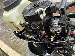

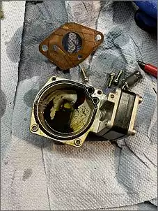

Das stimmt, ich meine die Benzinpumpe. Die eigentliche Ursache lag aber wohl im Vergaser:
Hits:	32
Größe:	130,1 KB
Jetzt sollte er wieder laufen, vielleicht mit einer Neueinstellung des Vergasers. Nach den Feiertagen weiss ichs.

Nachdem der Vergaser gesäubert ist (die Hauptdüse war ganz schön versifft und zu), läuft er auch ohne Choke und springt besser an. Standgas gibts aber noch nicht, da geht er aus. Ich muss quasi immer am Gashebel drehen damit er am laufen bleibt. Jetzt schaue ich noch mal nach der Leerlaufdüse, falls ich da was finde. Mit erhöhen vom Standgas ist es jedenfalls nicht getan.

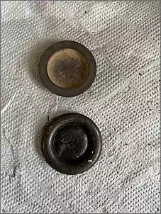

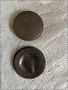

Der originale Gummistopfen ist eingetroffen und ist sehr viel stabiler als das Teil aus der Bucht.,
