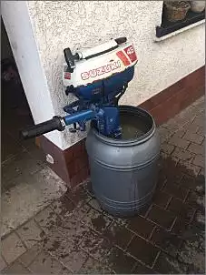

Ich habe mal eine Frage an die Aussenborder-Schrauber:
Ich hatte ja letztes Jahr schon mal wegen meines Suzuki einen Trööt aufgemacht
Hits:	41
Größe:	77,4 KB
https://www.boote-forum.de/showthread.php?t=326347
und keine wesentlichen Erkenntnisse gewonnen.
Jetzt habe ich ihn heute mal von unten her zerlegt.

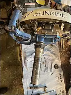

Kann das dieser Schaft sein, mit dem der Motor in der Aufhängung stecktDer Durchmesser wäre vergleichbar und wenn ich reinschaue glänzt es ölig. Aber da läuft auch das Schaltgestänge drin

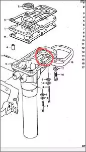

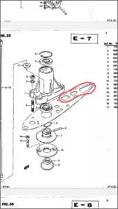

Ich habe mir mal die Explosionszeichnung genau angesehen.
Die Abgase scheinen oben dem Rohrs zugeführt zu werden und müssten im Unterwasserteil seitlich versetzt an Steuerbord irgendwo austreten:

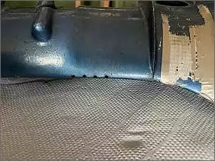

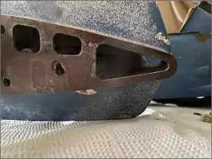

Das stimmt wohl soweit, wobei die Abgase dann in diesem Rohr frei und offen nach unten geführt werden. Es gibt am Zwischenteil seitlich ein paar Löcher, wo Auspuffgase entweichen können.
Hits:	24
Größe:	105,5 KB
Hier der Auslass am Schaft
Hits:	27
Größe:	70,4 KB
Und hier das UWT von oben
Das würde heißen, dass die Abgase zwischen Kraftkopf und Unterteil frei durch den Schaft gehen. Da kann dann also auch nichts defekt sein.
Dann ist das Problem vielleicht doch bei den Dichtungen zu suchen, wo Verbrennungsraum und Abgasführung getrennt werden (auf der ersten Zeichnung)?

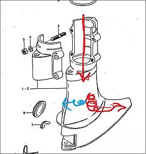

Name:	2024-05-17 Abgas 001.jpg
Hits:	23
Größe:	54,7 KB
So wäre mein Verständnis, wenn ich mir die Skizzen so ansehe.
Die Löcher in diesem Unterteil könnten dann sowas wie ein Nebenauspuff sein (blaue Abgasführung).
Wo ist denn der Pömpel, der rausfliegt?

Der Auspuff endet normalerweise nach unten offen im Schaft und die Abgase werden durch den Sog des Propellers durch die Nabe gezogen. Überdruck im Schaft kann eigentlich nur entstehen, wenn der Weg im Schaft Richtung Nabe verschlossen ist.
Die Dichtungen auf der Seite E-8 würde ich mir trotzdem mal ansehen.

Nee, nicht durch den Schaft. Durch das Rohr!
Unten am Ende des Rohrs dürfte dann das Abgas weitergeführt werden nach steuerbord in's UWT:
Anhang 1014941
Der "Pömpel" hat auf der Zeichnung die Nummer 8
Und die Abgase gehen erst mal durchs Rohr bis es endet, dann frei durch den restlichen Schaft, soweit ich das sehen kann, bis durchs Ende der Antikavitationsplatte am UWT.
Das in der Zeichnung abgebildete Teil vom Schaft schaue ich mir aber diesbezüglich nachher noch mal von unten an.
Was mich wundert ist, dass der Schaft innen kein bisschen ölig/russig ( das Rohr oben schon) ist. Wenn die Abgase offen durch den Schaft gingen, hätte ich erwartet, dass man es zumindest etwas sehen kann. Vielleicht ist Hans da doch auf der richtigen Spur.
Liebe Grüße von der Lahn
Geändert von Käpt'n Rook (17.05.2024 um 12:11 Uhr)

Der Pömpel sitzt also am unteren Ende des Schafts - da hat das Abgas aber das Rohr bereits hinter sich gelassen.
Wenn da unten so ein Druck entsteht, würde ich die Dichtungen oben eher ausschließen wollen.
Bleibt ja eigentlich nicht mehr viel übrig, als dass unten irgendwas verhindert (hat), dass das Abgas seinen vorbestimmten Weg nimmt.
Das UWT selbst hat so großzügige Öffnungen, dass die kaum blockieren können und zudem sind sie offensichtlich ja frei.

Möglich ist das schon, wer weiß, wobei ich den Nicht-Originalen Stopfen gut mit Tape befestigt hatte, so dass zumindest die Lautstärke auf vernünftigem Niveau hätte sein sollen, vergleichbar mit vor dem "Urknall". das war aber nicht so. Würde das Wasser das nicht auch dämpfen? Der war ja im Wasser so laut.
Ich hatte ja bisher keine Artikelnummer von dem Ding und mir daher einen passenden aus der Bucht besorgt. Aufgefallen war mir aber, dass der bei der Innenfläche seeehr dünnwandig ist, fast wie eine Membran.
Ich schaue mir das Ganze noch mal gründlich in Bezug auf Verstopfungen an und baue, falls ich nichts finde, alles wieder beisammen. Den Kraftkopf würde ich aber schon mal abbauen wollen, einfach um sicher zu sein, dass da alles in Ordnung ist.
Wenn dann der neue Stopfen da ist, sehen wir was Sache ist.
Mittlerweile habe ich aber auch schon einen Plan B -- oder A: Morgen hole ich hier in der Nähe einen günstigen, guterhaltenen Mariner mit 5 PS für alle Fälle.

Nochmal : Ein Zweitackter benötigt einen Staudruck welcher nach dem Auslaßkanal zu finden ist . Dieser Staudruck bestimmt die Spülung im Motor. Wenn nicht vorhanden wird der Motor natürlich lauter aber die Leistung geht verloren ! Irgend eine Vorrichtung am Auslaßkanal sorgt für diesen Stau und ist schadhaft . Kraftkopf abbauen ! Ich habe einen 5 Ps Suzuki dastehen welcher in ca. 14 Tagen repariert wird . Da würde ich genaues sagen können .
VG Frank

Verstanden, Kraftkopf kommt ab!

Richtig ! Vorsicht bei der Demontage ! Selbst Dichtungen sind sehr schwer zu bekommen . Sind halt alte Schätzchen !
