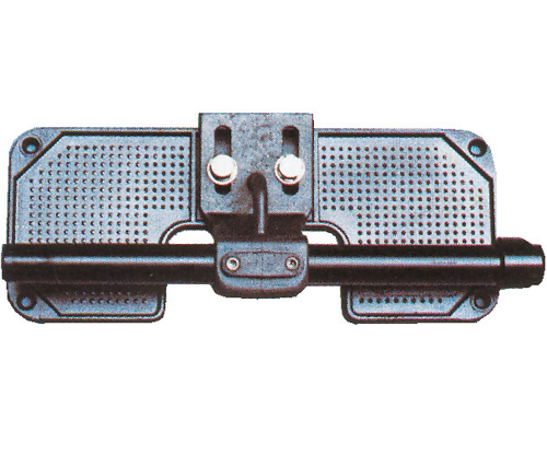

klar geht das einfacher (und billiger):
https://boot-und-motor.de/shop/rm-gs...ory=3014#attr=

" Hallo, klar geht das einfacher (und billiger): "
Leider nicht immer !
Denn mein Boot hat eine "ungewöhnliche" Konstruktion, die ich ändern möchte !
Das Bracket zum Motor ist um 50cm verlängert worden, so dass ich diesen Adapter nicht am Spiegel befestigen kann, daher möchte ich ja eine hydraulische Steuerung im Kipprohr haben !
Es ist ein "Bastelboot" aus DDR-Zeiten, welches ein Bootsbauer mit den damaligen "Hilfsmitteln" optimiert hat !
Die Teleflex-Lenkung hat er über eine tolle Mimik kreuzweise mit Stahlseil und Hebeln zum Motor umgelenkt ! Ein Unikat !
Aber es funktionier ganz gut !!!
Nur wird man darauf dauernd angesprochen und muß erklären, was das ist! Das nervt jedes mal ein wenig !
Daher will ich das ganze "Gedöns" weg haben, aber die Verlängerung des Brackets will ich beibehalten !

Zitat von R@ccoon Beitrag anzeigen
[B][...] aber die Verlängerung des Brackets will ich beibehalten !
warum? Abschrauben, den Motor an den Spiegel schrauben und die bestehende Lenkung mit der Spritzwannenhalterung nutzen. Das Leben kann so einfach sein.
