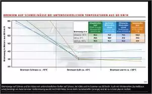

Ebenso finde ich, dass es zur Unsitte geworden ist, die Winterreifen gar nicht mehr abzuziehen. Man sieht die letzten Jahre sehr oft und vermehrt Autos bei 30 °C im Schatten, die mit WR unterwegs sind. Ich möchte da auch mal die Bremswege vergleichen.
Naja so viel macht das jetzt nicht aus:
Hits:	31
Größe:	61,5 KB
https://www.auto-motor-und-sport.de/...allrad-reifen/
Ab 6°C ist der Sommerreifen etwas besser (wenn auch nicht besser als der Allwetterreifen).
Aber man sieht das der Bremsweg der Winterreifen sich im zwischen 6 - 30°C nur unwesentlich ändert.
Wobei der Sommerreifen bei 30°C einen 3m kürzeren Bremsweg hat, verglichen mit 6°C.
Nach dem Test sieht man jetzt 5m Unterschied zwischen Winterreifen und Sommerreifen bei 30°C.
Sicher ist das jetzt viel und bedeutet, das da wo der Sommerreifenfahrer schon steht der Winterreifenfahrer mit ca. 30 km/h noch einschlägt.

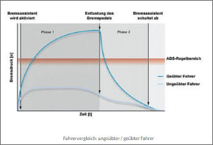

Aber zusätzlich kommt noch hinzu:
Bei 80km/h lege ich 22m/s zurück. D.h. wenn ich eine um 0,5s längere Reaktionszeit habe, weil ich nicht 100% aufmerksam bin, dann bin ich schon 10m gefahren.
Des weiteren Bremsen 50% der Autofahrer in einer Notsituation nicht richtig / zu lasch -> und nicht im Regelbereich des ABS.
(Selbst wenn man am Pedal schon das Rütteln des ABS merkt, muß man noch den Bremsdruck steigern, damit auch an der Hinterachse noch die ABS Regelung einsetzt)
Hits:	22
Größe:	145,9 KB
https://www.at-rs.de/beitrag/items/d...ensretter.html
Macht auch nochmal 5-6m bei 80 km/h aus.
Daher bin ich die Meinung das die 5m besserer Bremsweg durch den Sommerreifen mit den 15m (0,5s mehr Reaktionszeit + falsches Bremsen) wieder verspielt werden.
