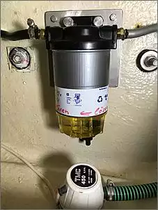

hallo,
bei meinem Mercruiser V8 habe ich Probleme den Wasserabscheider abzubekommen. Der lässt sich einfach nicht drehen (nehme dazu einen Ölfilterriemen).... hat jemand nen Tipp ?
Evl. Caramba oder ähnliches verwenden ?
Viele Grüße, Tom

Hallo Tom,
große Wasserpumpenzange am oberen Rand der Filterpatrone ansetzen...
großen Schraubenzieher durch die Patrone klopfen und aufdrehen.
Werner

Servus,
für mich erste Wahl:
Bisher jeden, wirklich jeden, auch die festsitzenden Ölfilter abbekommen,
1x kam sogar das eingeklebte Gegengewinde (Doppelnippel) mit raus.
Kann man mit Zange voll anbrummen und mit "zöllig Roahr als Verlängerung" gut Kraft einleiten.
Die Schlüssel mit Bändern denen sich zu viel, und rutschen irgendwann.
Ciao Lutz

Zitat von turbopapst Beitrag anzeigen
Hallo Tom,
Wasserabscheider, nicht Ölfilter.
Zumindest mein Abscheider hat keinen Angriffspunkt : es bleibt nur der Ölfilterschlüssel, + wenn der mit Band nicht geht, den #4 probieren. Meiner geht mit Handkraft.
Grüße, Reinhard

eventuell meint er ja diesen....
https://www.muziker.de/quicksilver-f...BoCxFAQAvD_BwE
der ist standardmäßig verbaut beim Boot des TO...
daher fragte ich nach Bildern...

Diese Art von Wasserabscheider mit Filter den Volker verlinkt hat, gehen nicht abzudrehen, da ist von Oben eine lange Schraube durchgeführt, die ist zu lösen, dann kann man den Filter und das Schauglas trennen, man kann es nicht durch drehen des Filters abschrauben.
Nur so mal als Tipp, falls es der verlinkte Wasserabscheider ist.
Klar, Fotos wären extrem hilfreich
vG Frank

Der von mir verlinkte ist einfach abzudrehen...
Schauglas hat er nicht

Hallo Volker,
genau den meinte ich auch...
und darum sind Bilder immer sehr hilfreich...
Werner

Er meint sicherlich solche Benzinfilter.
https://cdn.boote-forum.de/staticimg...1&d=1660488217
https://cdn.boote-forum.de/staticimg...1&d=1660673254
Gruß Jörg / infiniti

wie gesagt bei Mercruiser (was der TO in seinem Bayliner 2655 sicher hat)
ist dieser Benzinfilter mit Wasserabscheider der Standardfilter....

genau den habe ich, ohne Schauglas.
Er ist quasi kopfüber in die Halterung gedreht... ich bin heut mal am Boot und mach ein Bild... ich denke , dass etwas wd40 oder caramba auch hilft ?

Ledergürtelrum und kräftig drehen
Wenn das nicht hilft, große Zange aber da könnte Benzin austreten.
Tauscht ihr die Dinger Jährlich? Ich hab einen im Boot und einen am AB würde eigentlich nur den im Boot jährlich und den im AB alle 2 jahre tauschen...
Anhang 1009089
hier kann nur der TO mit einem Bild helfen...
bei dem Filter paßt der von mir erwähnte Ölfilter -Schlüssel..

sollte man eigentlich wenn man den neuen Wasseranscheider montiert, diesen mit Benzin füllen oder ist das unnötig und es wird beim ersten Start angesaugt ?
Merc. 5.0 V8 mit mech. Benzinpumpe, Benzinfilter liegt höher als Pumpe ...

Das macht die Benzinpumpe.
Eventuell geht dir einmal der Motor aus oder nur kurz in die Knie...

Ich habe so eine 3-Bein-Zange (PaidLink) (PaidLink), 1/2" oder 3/8 je nach Model Knarre drauf und los gehts..

Der Riemen bei meinem Ölfilterschlüssel ist auch immer durchgeflutscht.
Ich habe auf die Kontaktfläche des Riemens mit Pattex einen Streifen Schmirgelleinen aufgeklebt. Das hat dann funktioniert.

Hallo zusammen, ich habe den Benzinfilter schlussendlich mit etwas Gewalt abbekommen ��
Habe in meinem Keller einen passenden Benzinfilter mit der gleichen Teilenummer. Bin mir aber nicht ganz sicher, ob der schon einmal verbaut war. Woran kann man das erkennen? Viele Grüße, Tom

dran riechen....riecht er nach sprit ist er alt.
Beim wechsel dann oben an der dichtung etwas öl ran dann hast du solche probleme zukünftig nich mehr.
