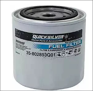

eventuell meint er ja diesen....
https://www.muziker.de/quicksilver-f...BoCxFAQAvD_BwE
der ist standardmäßig verbaut beim Boot des TO...
daher fragte ich nach Bildern...

Diese Art von Wasserabscheider mit Filter den Volker verlinkt hat, gehen nicht abzudrehen, da ist von Oben eine lange Schraube durchgeführt, die ist zu lösen, dann kann man den Filter und das Schauglas trennen, man kann es nicht durch drehen des Filters abschrauben.
Nur so mal als Tipp, falls es der verlinkte Wasserabscheider ist.

Der von mir verlinkte ist einfach abzudrehen...
Schauglas hat er nicht
Hallo Volker,
genau den meinte ich auch...
und darum sind Bilder immer sehr hilfreich...
Werner

Er meint sicherlich solche Benzinfilter.
https://cdn.boote-forum.de/staticimg...1&d=1660488217
https://cdn.boote-forum.de/staticimg...1&d=1660673254
Gruß Jörg / infiniti

wie gesagt bei Mercruiser (was der TO in seinem Bayliner 2655 sicher hat)
ist dieser Benzinfilter mit Wasserabscheider der Standardfilter....

genau den habe ich, ohne Schauglas.
Er ist quasi kopfüber in die Halterung gedreht... ich bin heut mal am Boot und mach ein Bild... ich denke , dass etwas wd40 oder caramba auch hilft ?
Anhang 1009089
hier kann nur der TO mit einem Bild helfen...
bei dem Filter paßt der von mir erwähnte Ölfilter -Schlüssel..
