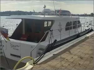

https://www.boote-forum.de/album.php...ictureid=84830
Ist sie das? 15:40h, kurz vor km 0 UHW in strömenden Regen.
Alle Mann von Bord!
Alexander
Alt 24.03.2024, 10:12
Benutzerbild von Kanalhummel
Registriert seit: 05.05.2017
Beiträge: 1.072
1.691 Danke in 726 Beiträgen
Ja das könnte die Stern sein, denn die Hecktür fehlt seit Silvester.

woran hast du Zweifel, der Heckeinstieg ist nicht da, hab ich selbst mit ausgebaut

Jepp, die Hecktür zur Badeplattform ist gerade noch beim Lackierer.
Sie wurde instandgesetzt und ich hab mir eine ordentliches
Türschloss/-klinke einbauen lassen.
Danke an Alexander für das Foto von gestern.

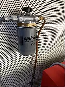

Der Start in den Osterurlaub ging schief
Nun, zwar sind wir gestern Nachmittag zur Oberhavel gestartet
(wie das Foto von Alexander zeigt), aber inzwischen liegt die
Stern wieder im Heimathafen und wir sind zuhause in Potsdam.
Ohne funktionierende Heizung macht das momentan keinen Spaß.
Als wir gestern Mittag an Bord gingen, fiel auf, daß die Kabolaheizung
außer Betrieb war. Ein erster Kurzcheck konnte die Ursache nicht her-
vorbringen.
So sind wir zunächst wie geplant zur Bootstankestelle an der Scharfen
Lanke gefahren und haben Diesel in den Fahrtank und auch in den Heizöltank
nachgetankt. Dabei stellte ich fest, daß der Heizöltank wohl leer war.
Wie auch immer ...
Wir fuhren durch die Schleuse Spandau und waren auf der Oberhavel zur
Kaffeezeit. Ab 16 Uhr schien auch die Sonne und wir waren froher Dinge
die Heizung wieder zum Laufen zu überreden.
Nach dem ich im Maschinenraum abgetaucht war und etwas genauer nach
der Heizung gesehen habe, stellte ich fest, das die Heizölleitung, der Heizöl-
filter und die Zu- und Rückleitung zum Brenner faktisch leer waren. Die
Heizung hat wohl unter der Woche den letzten Liter gezogen. Mist.
Sämtliche Versuche die Heizölzufuhr wieder in Gang zu bringen scheiterten.
Und da wir bei 2 Grad Nachttemperaturen nicht an Bord übernachten wollten
ging es gegen 19 Uhr, schon bei Dunkelheit, wieder zurück zum Heimathafen.
Hits:	69
Größe:	157,7 KB
Hier läuft nix
Die beiden Herausforderungen sind:
a. ich habe keine passende Heizöl/Dieselfilterkatusche an Bord (denn es ist
zu vermuten, das sich der Filter zugedreckt hat)
b. an der zuführenden Heizölkupferleitung müsste eine kleine Dieselpumpe
angeschlossen werden, um das Heizöl wieder anzusaugen. Die Pumpe an der
Heizung schafft es nicht alleine
Beides hoffe ich morgen, nach einem Besuch im Baumarkt und/oder Kfz-Teilehandel
beheben zu können ... wir werden sehen.
Auf jeden Fall hab ich unsere Schleusung für Montagmorgen um 8 Uhr in Pinnow abgesagt.
Es wird wohl nichts mit den Ruppiner Gewässern in diesem Jahr und wir müssen im
Heimatrevier bleiben ...
Es bleibt spannend ...
Klaus, der sich morgen an die Ersatzteilbeschaffung macht
Geändert von Fronmobil (24.03.2024 um 16:08 Uhr)
Alt 24.03.2024, 16:37
Benutzerbild von Startpilot
Registriert seit: 17.11.2006
Ort: Roermond KM 80
Beiträge: 5.218
Boot: MAB 12
12.506 Danke in 4.405 Beiträgen
Das ist so nicht korrekt.
Die Kabola bzw. die Pumpe im Brenner kann "aus eigener Kraft" entlüftet werden:
5. Starten des Ölbrenners (Bild 10):
5.1. Öffnen Sie die Brennstoffzufuhr (5);
5.2. Öffnen Sie das Brennstofffilter (5A);
5.3. Schieben Sie den Entlüftungsschlauch über die Entlüftung (3C);
5.4. Starten Sie den Brenner;
5.5. Der Brenner startet nun; ist die Anlage ausgeführt mit einer Ölvorheizung, dauert dieser
Vorgang ca. 1,5 Minuten;
5.6. Öffnen Sie die Entlüftung (3B) des Ölfilters;
5.7. Kontrollieren Sie, ob Öl aus der Entlüftung austritt (3C);
5.8. Kontrollieren Sie alle Verbindungen auf Leckagen;
5.8.1. Startet der Brenner nicht, leuchtet die Störungslampe;
5.8.2. Schließen Sie die Entlüftung des Ölfilters (3B);
5.8.3. Warten Sie ca. 3 Minuten;
5.8.4. Setzen Sie den Brenner zurück, indem Sie den Knopf (8) drücken und beginnen Sie
wieder mit Punkt 5.4 (eventuell mehrmals wiederholen).
5.9. Schließen Sie die Entlüftung, wenn nur noch Öl austritt (kein Schaum);
Quelle:
https://www.scheer-heizsysteme.de/media/produkt_pdf/kabola/B-Serie_Anleitung.pdf
Gruss, Dirk
Alt 24.03.2024, 17:25
RING18 RING18 ist offline
Registriert seit: 30.11.2010
Beiträge: 4.302
9.569 Danke in 3.151 Beiträgen
Klaus, das Handrad am Filterträger, ist das ein Absperrhahn oder eine Handpumpe zum Entlüften?
Meine kleine 7kW Kabola saugt selbst an, wenn komplett leer braucht sie ein paar Versuche inkl. Fehler wegdrücken aber dann läuft sie.
Alt 24.03.2024, 18:04
Registriert seit: 11.08.2012
Beiträge: 10.677
60.822 Danke in 10.013 Beiträgen
@Dirk
Die Gebrauchsanweisung kenne ich. Hat in der Praxis nicht funktioniert.
Hab es mehrfach versucht.
@Ring18
Ja, das schwarze Rädchen ist das Absperrventil.
Die Kupferleitung (Zuleitung vom Tank) verläuft waagrecht durch den Motorraum.
Dort ist auch noch ein zweiter Absperrhahn eingebaut. Dann steigt die Leitung ca.
50 cm nach oben zum Kraftstofffilter.
Mit einem zugesetzten Filter ist das einfach zu viel Steighöhe für die
Pumpe der Kabola, vermute ich. Ich habe dann ein wenig Diesel in ein Gefäß gemacht und den
Vor- und Rücklauf der Heizung direkt in den Diesel gehängt - da lief die Heizung
wie gewohnt an.
Ich überlege den vorhandenen Filter gegen einen mit Schauglas zu tauschen.
So was z.B.:
https://kk-dichtungstechnik.de/Oventrop-Heizoelfilter-mit-Siku-Einsatz-3/8-AG-50-75-MY-2120561?gad_source=1&gclid=CjwKCAjwnv-vBhBdEiwABCYQA4ROMjWyz5XHD-vkquI7RZ_M5k4vV0tVH5jY5SbQZhRgkPfnvKQsNBoCABcQAvD_ BwE
Klaus, der auch Bergi schon befragt hat
Alt 24.03.2024, 18:11
Benutzerbild von Bergi00
Bergi00 Bergi00 ist offline
Registriert seit: 16.07.2017
Ort: Spandau
Beiträge: 5.227
Rufzeichen oder MMSI: DB 4948
10.745 Danke in 4.370 Beiträgen
Das bekommen wir morgen schon wieder hin…..
Bei der Installation mit dem Kunststoff-Filterglas muss ich noch einmal nachschauen , dass ist im Motorraum glaube ich , nicht erlaubt.
Da ist etwas mit Temperatur und Bruchschutz……
Gruß Bergi :
Alt 24.03.2024, 18:18
Beiträge: 10.677
Okay, das muss ja nicht Kunststoff sein, sondern kann Glas sein.
Nebenan hängt mein Separ-Doppelfilter für den IVECO ebenfalls
mit Schaugläsern.
Klaus, der schaut was der Handel auf die Schnelle hergibt

Alt 25.03.2024, 09:07
Beiträge: 10.677
Ich war heute Morgen um 8 Uhr bei "Öl und Filter" in Trebbin.
https://www.oelundfilter.de/
Die Fachleute haben ein wenig gerätselt, was von M42
Anschluß mit 1,5er Gewinde erzählt und "oh oh" gesagt.
"Muss bestellt werden, ist frühestens Donnerstag da."
Okay, das ist keine Lösung für mich.
Also einen neuen kompletten Oventrop Heizölfilter bei amazon bestellt.
Der kommt vielleicht heute noch, spätestens morgen.
Klaus, der zuhause abwettert

Klaus, was soll ich fixen?

Anhang 1009427
Hier läuft nix
Täuscht das auf dem Bild, oder ist die Kupferleitung nicht ein bisschen arg eng im Bereich des Radius von waagrecht nach unten
Das Dieselgate....
Filterfix...
Ich vermute, durch die fehlende Türe, ist es zu kalt geworden und der Diesel/Heizöl ist versulzt. Filter, Leitung. Ansaugsieb....
Alles voll mit Margarine.
Btw: Hast du mal geschaut ob im Öltank noch ein Ansaugsieb sitzt.

Heute nehmen wir einen zweiten Anlauf. Ausgerüstet mit Ersatzteilen

Nach einer guten Stunde hat Bergi eine provisorische Lösung gefunden und der Brenner
unserer Bordheizung startet wieder.
Erst qualmt es ein wenig, aber Bergi beruhigt "Das legt sich wieder."
Der von mir besorgte neue Kraftstofffilter passt nicht zu 100%, aber Teile
davon lassen sich mit dem alten Filter kombinieren - passt. Wir sind erstmal startklar!
