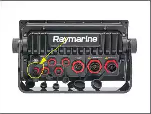

Ja, Adapterkabel wird noch mitgeliefert, aber die Axiom Geräte haben einen Micro-C Anschluss wie am Bild zu sehen und auch als NMEA2000 beschriftet und keinen veralterten SeatalkNG Stecker mehr
Hits:	33
Größe:	68,5 KB
Anhang 1008467
Das mitgelieferte Kabel hat natürlich zum Plotter den Schraubanschluss, am anderen Ende passt es exakt auf den 5-Wege-Verbinder.
Kein zusätzlicher Adapter, das ist das standardmitgelieferte Kabel.
Ich weiss nicht, warum man da was schlechtreden muss. Es ist ein einfaches Verbindungskabel ohne zusätzliche Adapter.
Ein Adapter ist für mich etwas, was man noch extra zwischen stecken muss.
Das ist hier nicht der Fall.

SeatalkNG wird aber selbst von Raymarine nicht mehr weiter verfolgt.
Du siehst es auch bei deinen neuen Geräten, alle haben einen Micro-C NMEA2000 Stecker und keinen SeatalkNG Stecker mehr.
SeatalkNG ist eine Sackgasse auch wenn es jetzt einwandfrei funktioniert.
Simrad hat das mit seinem SIMNET schon sehr früh erkannt und schon vor 15 Jahren eingestellt und auf Standard NMEA2000 umgestellt
Ein Adapter ist für mich immer eine Verbindung um von einem System auf ein anders zu ändern.

Ja nun, dann kann man für ein Motor-Gateway immer noch SeatalkNG mit einem einzigen Adapter verlassen für ebendiesen.
Aber nicht prophylaktisch, um dann unnötigerweise mit 5 Adaptern zu basteln.
Denn das Ergebnis ist dann ungleich teurer ohne Mehrwert.
Immerhin startet der TE schon mal mit 2-3 Axiom Displays.
Totti
Du bastelst doch aber jetzt bereits mit Adaptern, die von Raymarine dankenswerterweise noch beigelegt werden - was nichts daran ändert, daß das Adapter sind. Normalerweise würdest Du Geräte kaufen (egal von welchem Hersteller) ohne jegliche NMEA2k-Kabel beigelegt und müsstest dann die passenden Leitungen für Deine Installation beschaffen - entweder generische NMEA2k-Leitungen in der passenden Länge ODER aber, wenn Du Raymarine-Verkabelung einsetzt passende Spurkabel in der passenden Länge.
Nur aufgrund der Tatsache, daß aktuelle Raymarine-Geräte nicht mehr an Raymarine-Backbone angeschlossen werden können ohne passende Adapter liegen derzeit diese bei, das kann aber in ein wenigen Jahren schon ganz anders aussehen und dann wird es irgendwann problematisch werden, passende Adapter für die alte Raymarine-Verkabelung zu bekommen, weil die halt schon immer ziemlich wenig verbreitet war und in Zukunft eher noch weniger werden wird. Aktuell würde ich kein SeatalkNG mehr als Backbone aufbauen, offensichtlich hat selbst Raymarine erkannt daß das System nicht zukunftsfähig ist und stellt auf Standard-NMEA2k mit Micro-C-Steckverbindern um.
lg, justme
Ich bastel nicht mit Adaptern, sondern nutze das mitgelieferte Anschlusskabel.
Ohne irgendwelche Adapter.
Kabellos ohne Stecker und Buchsen und Kabel geht es ja nun auch nicht ins Ursprungs-NMEA2000 Netz, wer auch immer das mal erfunden hat. SeatalkNG ist ja nun nichts anderes als NMEA2000, nur mit eigenem Stecksystem.
Aber ist jetzt auch egal, der TE hat sich entschieden und ich nutze nunmal nur Raymarine.
Totti
Doch, Du nutzt einen Adapter - Dein mitgeliefertes Anschlußkabel ist kein Anschlußkabel, sondern ein Adapter von einem SeaTalkNG-Backbone auf Standard-NMEA2k. Und das liegt da genau aus dem einen Grund mit bei, weil derzeit neue Raymarine-Geräte nicht mehr zu Raymarines eigenem Backbone-System kompatibel sind - die Geräte nutzen halt schon Standard-NMEA2k und kein SeaTalkNG mehr. Eigentlich liegen bei NMEA2k-Geräte, gleich von welchem Hersteller, überhaupt keine Kabel mit bei (weil kein Hersteller wissen kann, wie lang die benötigten Kabel bis zum Backbone denn sind).
