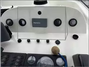

Hallo Schwarmwissen,
ich habe einen externen Kartenplotter (Raymarine a65) mit Bügel montiert und will den erneuern und auf keinen Fall mehr einen mit Bügel montieren, sondern ins Cockpit integrieren.
Ich mag diese offene Kabelei einfach nicht.
Ich hatte den Raymarine Axiom 2 Pro S ins Auge gefasst in 12" und war fest im Glauben, das passt.
Leider falsch geglaubt...
Raymarine, weil ich bereits eine Raymarine Funke habe, ausserdem Lot und Logge von Raymarine und auch den Autopilot und später ein Radar passend anschaffen wollte.
Mein Cockpit ist nicht hoch genug für den 12".
Und für den 9" kommt es ungünstig aus mit den 4 Rundinstrumenten, oder ich montiere den Axiom nicht mittig.
Die Maße sind wie folgt:
Axiom 2 Pro 9: Höhe: 174mm, Breite: 300mm
Axiom 2 Pro 12: Höhe: 223mm, Breite: 359mm
Ich habe in der Höhe nur 205mm, in der Breite je nachdem, wie ich die Rundinstrumente überbaue und ggfs. die Inneren versetze.
Die Kontrolllampe für den Landanschluß kann ich überall hinbauen.
Das Raymarine Bidata Display wird ersetzt und das kann ich woanders hinbauen (die Logge ist defekt, also wird Lot und Logge ersetzt).
Ich überlege jetzt, wie ich das einigermaßen intelligent machen und aufteilen kann.
Es sieht ja so aus, als dass es nur noch ein 9" werden kann.
Blende aufdoppeln (ggfs. Carbonplatte) um alte Bohrlöcher zu überdecken und neu aufzuteilen? Holz kommt nicht in Frage.
Oder was kann man machen? Siehe Bilder.
Vielleicht hat jemand eine Idee.
Der andere Raymarine Plotter namens Element hat ähnliche Maße:
Element 9: Höhe: 161mm, Breite: 285mm
Element 12: Höhe: 216mm, Breite: 357mm
Totti

Evtl. ist eine Lösung, das 9" Display statt 12" aussermittig nach rechts versetzt zu montieren über das derzeitige Bidata Display und die Ruderlage-Anzeige.
Ganz nach rechts auf die Position der Dieseltank-Anzeige dann die Ruderlage setzen.
Und die Dieseltankanzeige mittig über die Abwassertank- und Frischwassertank-Füllstandsanzeige platzieren...
Landanschluss-Kontrolle rechts über die dann versetzte Ruderlage-Anzeige.
Vielleicht habt ihr bessere Ideen...

Totti, was ist, wenn du die kleinen Rundinstrumente auf einer Seite zusammenfasst und dann die verbleibende Fläche neu einteilst? Oder die kleinen Instrumente unten am Steuerrad positionieren?
Ivh würde die Löcher mit Polyester verschließen, Gelcoat drüber, siehst du nach dem schleifen und Polieren nicht, das da was war.
Eine Carbonplatte sähe aber auch gut aus,

Die beiden rechten Instrumente raus,
kleine Hutze über das Cockpit als Erhöhung und Polter rein
Die Rundinstrumente links anordnen.
Nur mal als Denkanstoß.

Ich stehe ja vor einem ähnlichen Problem. Will aber unbedingt den 12“ Plotter.
Ich habe mir von allen Komponenten Schablonen aus Karton gemacht und spiele jetzt Tetris….. aber es wird wohl eine neue Konsole werden.

einen 8er Plotter würde ich nicht einbauen, dein Dampfer braucht MINDESTENS einen 12er. Karbonplatte anfertigen (lassen) und schräg nach vorne abkippen lassen, dann sollte der Plotter locker passen. Die Anzeigen übereinander daneben anordnen, Schalter/Lampen zu versetzen ist dann ja kein Hexenwerk mehr.
So vielleicht?

Ich möchte das Thema nochmal anschieben mit einer neuen Idee.
Wie geschrieben, mich stört die offene Kabelei vom Funkgerät (neues Blackbox Funkgerät ist bereits gekauft) und dem aktuellen Plotter. Zudem verdeckt ja der Plotter ein Rund-Instrument.
Ins Cockpit passt leider nur ein 9" Display, mein Favorit wäre natürlich ein 12".
Kennt jemand die Gehäuse von Nav Pod?
Damit wären einige Probleme gelöst:
1. Ich kann alle bisherigen Displays und Schalter lassen, wo sie sind. Das mittige Raymarine Bidata Display wird einfach ersetzt durch ein Raymarine i50 oder i70 der neu zu kaufenden Logge (der alte Sensor ist defekt, also direkt alles modernisieren wegen SeaTalkNG Netzwerk).
2. Ich habe genug Platz, um irgendwohin das Display des neuen Autopiloten zu setzen. Ich kann es sogar auch in das NavPod Gehäuse setzen, wenn ich möchte und das Große kaufe.
Damit wären alle Kabel verschwunden, denn die laufen von innen durch den Fuß.
Neue Frage:
Wohin exakt dann das Teil montieren? Ich müsste mir wohl einen Fuß anfertigen lassen, wenn ich das Gehäuse nicht platt aufschraube. Zumindest sehe ich nichts, um z.B. den Fuß hinter dem Cockpit zu montieren, dass das Display seitlich vom Kompass positioniert wird.
Denn z.B. vom PED5205-C lässt sich der 45° Winkel nicht verstellen und man sieht nix, wenn man sitzt.
Und der PP5205 baut wohl zu niedrig mit seinem Fuß. Dann hätte ich das Display wieder zu sehr seitlich, was dann wieder Rundinstrumente abdecken wird. Auch wenn ich die nicht ständig einsehen muss, sind ja nur Füllstände der Wassertanks.
Oder statt des Kompass montieren und für den einen neuen Ort finden...?... Möchte ich eigentlich ungern.
Gibt es andere Anbieter, die ähnliche Gehäuse bauen wie NavPod?
Totti

Moin Totti,
ich habe den trööt jetzt erst gesehen
aber ich bin eigentlich sofort auf Lachsis Idee gekommen.
Allerdings würde ich noch weiter gehen mit der schrägen Ebene bis zu den Motor-Konsolen.
Die 3-4 Knöpfe und die Kontrollleuchte könnte man dann mit den 2 Rundinstrumenten in die neue schräge Konsole setzen.
Ich denke, da kann je nach Ausführung / Farbe recht gefällig aussehen, evtl ist dann auch ein 12" Plotter machbar.

Ergänzend hierzu: Wäre es nicht vielleicht auch eine Option, einen Teil der Rundinstrumente durch NMEA2000-Geber zu ersetzen und diese dann auf dem Plotter anzuzeigen?

Hallo Totti
Was befindet sich den direkt unter den Amaturen.
Schon mal überlegt, die untere Auflage etwas abzusenken. Etwa so wie ein Schacht, das der Plotter tiefer kommt. Hier mal eine Skizze.

Darunter ist es nicht sehr voll, aber voll.
Kommt noch die Blackbox der Funke hin, das Steuergerät vom Autopilot.
Das wäre zuviel Aufwand.
Totti

Bin jetzt erst auf auf den thread aufmerksam geworden:
Warum vergrößerst du nicht einfach den Ausschnitt deines bisherigen Raymarine auf das entsprechende Maß und nimmst einfach einen Rahmen um die notwendige Einbauhöhe zu erzielen?
Oder stehe ich auf dem Schlauch?

Der bisherige Plotter soll gegen einen größeren Plotter ersetzt werden.
Ich möchte aber keine Bügelmontage haben, da ich die offen liegenden Kabelstränge nicht leiden kann.
Ich hatte auf 12" gehofft, aber in das Cockpit bekomme ich nur 9", wo jetzt das Raymarine Bidata Display sitzt.
Also suche ich parallel noch eine Möglichkeit, doch irgendwie eleganter ein 12" Display zu verbauen.
Totti

Dann hatte ich doch richtig verstanden. Einfach den Ausschnitt außermittig (mit "Rahmenerhöhung") setzen, so dass der seitliche "Auschnittsrand" den jetzigen Außenrand eines der Rundinstrumente bildet. Das dann nach diagonal nach oben versetzt wird.
Im Übrigen finde ich die Maße für den Raymarine 12 Zoll Plotter ziemlich groß, der Simard Go12 baut nur 310mm breit und 82,7 tief.

Warum soll der 12" Plotter nicht einfach oben überstehen können?
Unten bündig aufsetzend und oben ist der Rahmen schlicht ein wenig über der weissen Kante.
Alt 20.02.2024, 15:35
Benutzerbild von Totti-Amun
Totti-Amun Totti-Amun ist gerade online
Registriert seit: 16.07.2017
Ort: Ossenberg, Rhein-KM 805
Beiträge: 7.503
13.501 Danke in 4.743 Beiträgen
Weil man ihn dann oben nicht festschrauben kann und nur mit den unteren Schrauben ist das zu wenig.
Sieht auch eher bescheiden aus, wenn die Rückseite oben übersteht.
Ich habe es jetzt anders gemacht.
Alle Rundinstrumente nach links, daneben einen 9" Axiom 2 Pro, daneben jetzt das alte Bidata Display Lot und Logge.
Das wird im kommenden Winter ersetzt, wenn das Boot aus dem Wasser ist.
Weil die Sensoren dafür gewechselt werden müssen. Das wird dann das Raymarine Bidata i50 oder Tridata, mal sehen.
Ob ich den Autopilot mit Display kaufe, weiss ich noch nicht. Der Axiom Plotter hat eine Schaltfläche für die Bedienung des Autopiloten.
Wenn ich den AP mit Display kaufen sollte, kann ich das irgendwo auf die waagerechte Fläche setzen. Ansonsten bediene ich den über den Axiom.
So sieht es aktuell aus.
Totti

Servus!
Ich hätte es zwar anders angedacht, aber wenn ich es jetzt so sehe wie
du es eingebaut hast: Find ich gut, hat eine klare Struktur, gefällt mir!
LG Roland

Ja, das passt doch gut so. Ich finde es gut, dass du die 12“ genommen hast. Ich habe mich im Nachhinein etwas geärgert die 9“ Variante (Allerdings Garmin) genommen zu haben. Da werde ich das Gefühl nicht los an der falschen Stelle gespart zu haben.
Für den Autopiloten würde ich ein extra Bedienenteil wählen. Ich bin kein Freund von Steuerung wichtiger Funktionen über Touchscreen, besonders, wenn die Funktion über ein Menü erst aufgerufen werden müsste. Das wäre in stressigen Situationen ein echter Nachteil.
Beste Grüße,
Phil
Es ist ein 9er, aber das Display ist wirklich ausreichend groß.
Der Axiom Pro hat rechts eine Schaltleiste und man kann wahlweise das Bedienteil für einen Autopilot einsetzen.
Totti

Ah, ok! Das ist dann ja schonmal eine andere Hausnummer. So könnte ich auch damit leben
