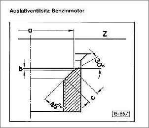

... in die 220V Bohrmaschine, Schleifpaste (Macolaepp verschiedene Körnungen) an den Teller, ...
Ich schleife die Ventile auch meistens mit der Bohrmaschine um Schwielen an den Fingern vorzubeugen.
Hier muss man aber aufpassen das man nicht zu viel Material abnimmt.
Beim Ventile schleifen hilft nicht immer viel auch viel! Immer nur gerade so viel wie nötig!
Hits:	12
Größe:	22,0 KB
Es ist darauf zu achten, das das Maß c aus der Zeichnung oben nicht zu groß wird. Des weiteren sollte man b nicht auf 0 runter schleifen. b ist quasi das max. Maß, das man nacharbeiten darf.
Ich mache mir meistens mit Kreide 4 Striche auf den Ventilsitz (jeweils 90° versetzt). Dann stecke ich das Ventil rein und drehe es um 90°. Wenn sich der Kreidestrich gleichmäßig auf den Dichtflächen des Ventils verteilt, ist der Schliff korrekt. Zusätzlich kann man auch noch sehen, wo das Ventil "trägt". Die Fläche c des Ventils und Ventilsitzes darf nicht zu breit werden bzw. im Ventilsitz zu weit nach unten wandern.
