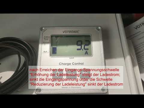

Ich persönlich finde Votronic besser.
Die fangen mit 3% der Ladeleistung an (beim 30A Modell sind das also rund 1 Ampere).
Bleibt die Eingangsspannung über einem Schwellwert, dann regelt er die Leistung hoch.
Bricht die Eingangsspannung unter einen Schwellwert ein, regelt er die Leistung wieder zurück.
Und so pendelt sich der Booster bei einer Leistung ein, wo die Eingangsspannung stabil bleibt.
Das habe ich hier irgendwo schonmal beschrieben und auch ein Video gemacht:
https://www.youtube.com/watch?v=fToAPsOsoH0
Und so pendelt sich der Booster bei einer Leistung ein, wo die Eingangsspannung stabil bleibt. 0
Es besteht durch diese Regelung keine Gefahr des Absschaltens durch Spannungsabfall weil zu hohe Ströme vermieden werden, richtig? Außerdem würde die Lifepo nach IU1oU2 Kennlinie geladen.

Zitat von babo1994 Beitrag anzeigen
Das hieße doch, dass die Starterbatterie bei "Tuckerfahrt" (angenommene Limaleistung < 9A) sogar entladen wird, wenn die Lifepo entsprechend entladen ist?
Jein.
Bei Wandler bzw. Booster (es sind ja beides DC/DC Konverter) kann das Problem durchaus entstehen.
(Im WoMo Bereich durch die intelligenten EURO6 LiMas gibt es genau diese Diskussionen auch).
Aber das ist auch von den konkret eingestellten Schwellwerten abhängig.
Beim VCC 1212.30 (sorry, den kenne ich halt am besten) ist es so, dass bei
Nutzung eines D+ Signals (also "Motor läuft") die Regelschwellen sind:
Erhöhung der Ladeleistung: > 11,70 V
Reduzierung der Ladeleistung: < 11,40 V
Ausschaltschwelle: < 11,20 V
Der Booster würde also volle Pulle laufen oder die Spannung knickt unter 11,4 Volt ein - arg wenig.
Ohne Nutzung eines D+-Signals hingegen ist es:
Erhöhung der Ladeleistung: > 13,30 V
Reduzierung der Ladeleistung: < 13,00 V
Ausschaltschwelle: < 12,90 V
Nachzulesen in der Anleitung:
https://www.votronic.de/wp-content/uploads/2023/08/3324_d.pdf
Das SetUp ohne D+ Signal bietet sich also geradezu an - hier wird eine Starterbatterie nicht leergelutscht und der Booster regelt seinen Strom so, dass die Eingangsspannung immer zwischen 13,0 Volt und 13,3 Volt bleibt.
Exakt so habe ich es übrigens auch im Boot im Einsatz.
(Mein Thread dazu: https://www.boote-forum.de/showthrea...8&#post5419378)
Wie gesagt, ich kann dir gerne einen VCC 1212-30 zur Verfügung stellen zum Probieren (gerne auch mit dem Display). Dein Risiko beschränkt sich auf's Porto.

Das klingt wirklich passgenau. Also ich denke ich komme, wenn ich die elegante, sicherste und für alle Teile schonenste Lösung haben will wohl nicht um den Votronic herum. Ich überlege, ob mir das ganze dann nicht ein bisschen zu teuer wird für mein kleines Freizeitbootchen und ich einfach ein spannungsgesteuertes Trennrelais mit einer zweiten Bleibatterie verbaue. Hat auch noch den Vorteil, dass ich ohne Probleme den Motor mit der Zweitbatterie starten kann, falls die Starter aus welchen Gründen auch immer hinüber sein sollte. Chili ich schreibe dir trotzdem mal eine PM.
Vielen Dank für die vielen Beiträge, das hat mich echt weitergebracht
