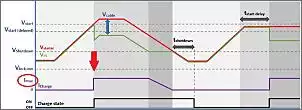

Was mir an den Orions überhaupt nicht gefällt - und da macht der XS keine Ausnahme - habe ich mal rot gekennzeichnet:
Name:	2024-02-06 Orion.jpg
Hits:	29
Größe:	29,4 KB
Der ballert sofort mit I-max - also mit maximalem Strom - los.
In dem Moment kommt es durch den hohen Strom zu einem Spannungsabfall durch das Kabel, die ankommende Spannung knickt ein (grüne Linie).
Nach Erreichen der unteren Spannungsschwelle regelt dann zwar auch der Orion den Strom zurück, um die Spannung nicht noch weiter einbrechen zu lassen.
Aber das kann je nach Spannungs-/Strom quelle einfach zu spät sein.
Gerade bei so schwachbrüstigen Energiequellen haut die Spannung unter Umständen direkt in den Keller und der Orion schaltet ab.
Dann schaltet er wieder ein, wieder aus, wieder ein.
Dieses Pendeln findet man oft in Berichten.
