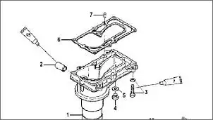

In dem Motor ist ein Spülanschluß vorhanden, Position 4
Hits:	14
Größe:	24,3 KB

Ja, benutzt nur nie jemand...
