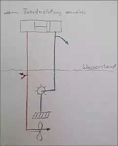

Hier der Wasserkreislauf, ich baue den Impeller am Wochenende aus und berichte.

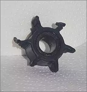

So richtig gut sieht der Impeller nicht mehr aus.

Impeller Mercury 5PS 2T

Ich denke mal mit dem Urzeitfund von einem ehemaligen Impeller hast du ein massives Kühlproblem.
Und es sollte kein Kontrollstrahl mehr kommen
Ein Klassiker

Zitat von Wolfgang-63 Beitrag anzeigen
So richtig gut sieht der Impeller nicht mehr aus.....
Sieht eben so aus wenn 1 Impeller > (geschätzt) 5000 BS drauf hat.
Aber auch : wenns das ist, ist es eine billige Reparatur.
Bild : Impeller mit 2000 BS
Grüße, Reinhard
Hits:	25
Größe:	24,9 KB

Die Pumpe ist schon wieder repariert, morgen ist Testlauf.
Ich denke, wenn man die Pumpe gut behandelt, dann sieht der Impeller nach etlichen Betriebsstunden noch so aus, wie bei Federball.
Der Impeller ist definitv heiß gelaufen, der war richtig bröselig und man konnte überall die Reste der Impellerbrösel finden.

ich bin immer noch am rätzeln, wie der Wasserkreislauf genau funktioniert.
Wenn bei viel Umdrehungen kein Wasser aus dem Kontrollschlauch kommt, dann kommt etwas heißes Gas daraus. Das kann aber nur funktionieren, wenn im Schaft etwas Druck durch den Wasserstand ausgebaut wird und die Abgase rückwärts in den Kühlkreislauf gehen.
Wolfgang

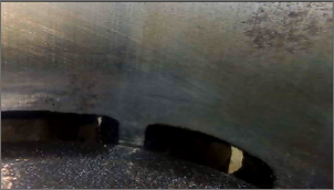

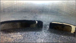

Hits:	22
Größe:	173,6 KB
ID:	999358Klicken Sie auf die Grafik für eine größere Ansicht
Hits:	24
Größe:	102,8 KB
Weiß jemand, was das für "Abplatzungen" in der Zylinderwand sind? Sonst sieht man schön die Honriefen, aber die anderen Stellen sehen seltsam aus.
Wolfgang
