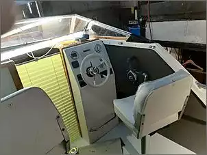

Ich bin auf der Suche nach Bilder und Zeichnungen von einer Sealine Conti 19.
Ich bin am restaurieren und habe die Vermutung das die Motorverkleidung nicht original ist. Es sieht aus als wäre hier Nachträglich etwas geändert worden.
Vielleicht hat jemand Bilder oder Zeichnungen vom originalen Zustand.

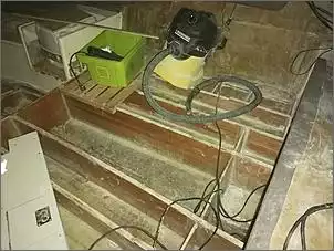

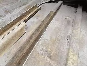

Ich habe da mal eine Frage, bei mir im Boot wurde (ich vermute) Antifouling in die Bilge gestrichen. Jetzt muss ich da die Stringer erneuern und noch andere Teile lamentieren. Dieses möchte ich mit Epoxyharz und Glasgewebe machen. Diesen Bilgenanstrich habe ich versucht zu schleifen, das wird nicht was bis jetzt einigermaßen funktioniert ist Flex mit Stahlbürste. Wie weit sollte man die alte Farbe runter schleifen oder reicht anrauen?
LG Gerold

Hier noch ein paar Bilder

ich würde die Farbe anschleifen und dann grundieren dann Bilgenfarbe drüber, oder auf die Grundierung verzichten je nach dem
wenn die Farben sich nicht vertragen wirst du das schnell merken

Ich hatte auch einmal eine Conti 19. Was meinst du mit Motorverkleidung?
Die schwarze Farbe in der Bilge war original.
So sah meine aus.

Hab das gleiche mit einer Nummer kleiner durch Conti 18.
Stringer sehen auf alle Fälle gleich aus.
Hits:	80
Größe:	91,0 KB
Am besten hat für mich eine Fächerscheibe auf der Flex funktioniert. Staubt halt wie die Sau.
Es reicht wohl die Farbe gut anzuschleifen und dann kann man da auch drüber lamieren.

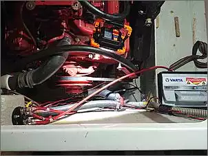

Boot: Sealine 200
4.839 Danke in 1.189 Beiträgen
Sealine und vernünftig an den Motor kommen scheinen zwei Dinge zu sein, die nicht zusammen gehören. Für den Impellerwechsel habe ich ganz lockere 7cm Platz zwischen Pumpe und Schottwand, etwa in einer Armlänge unter der Oberkante, und diese blöden Bretter links und rechts vom Motor gibts bei meiner auch, was den Zugang zu anderen Wartungsteilen erheblich erschwert.

Hallo Henning
Bei mir war der Zugang zum Impeller auch ziemlich knapp (siehe Bild 1), vielleicht ein paar cm mehr als bei Dir. Hab mir dann in höhe des Impellers an der Trennwand ein etwas grösseres rundes Loch reingemacht (mit Lochsäge) und dann verschliessbar gemacht. So konnte ich vom Vorraum aus (grosser Bilgenraum) relativ bequem den Impeller wechseln. Die Seitenbretter würde ich einmal abtrennen und steckbar machen.
LG Roland
