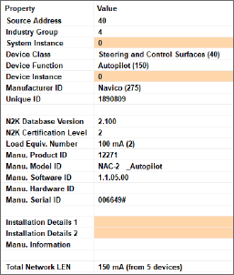

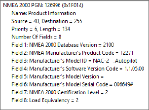

es gibt ganz genaue Spezifikationen für den Backbone.
Der maximale Strom ist 3A (Je Backbonesegment).
Jedes Gerät hat eine LEN, das ist ein Wert der angibt, wie viel Strom ein Gerät maximal aufnimmt.
LEN0: das Gerät verbraucht Busseitig keinen Strom.
Jeder weitere LEN Wert entspricht einer Strombelastung von LEN x 50mA.
Ein Gerät mit LEN3 verbraucht also max. 150mA vom Bus.
Der LEN Wert ist in der PGN126996 (Productinformation) im Feld8 angegeben
Hits:	15
Größe:	9,9 KB
und übermittelt von jedem Busteilnehmer die Stromaufnahme um so den Gesamtstrom zu erhalten
Hits:	12
Größe:	16,5 KB
Hier sind 5 Geräte am Bus mit gesamt 150mA, der NAC2 mit LEN2 also 100mA, ein weiteres Gerät mit 50mA und 3 Geräte ohne Stromaufnahme vom Bus

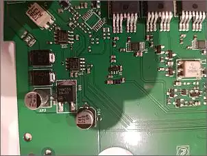

LEN0:
Das Gerät bezieht keinen Strom. Hm.
Wenn ich also ein NMEA2k Netzwerk nur mit LEN0-Geräten hätte und keines bezieht Energie aus dem Bus: dann dürfte es gar nicht auffallen, wenn man die Spannungsversorgung des Busses wegliesse.
Ist das so?
Nein.
Dazu dieses Bild:
Hits:	23
Größe:	63,0 KB
Mindestens der "busseitige" Opto-Koppler (rechts im weissen Kasten) bezieht Energie vom Bus, weswegen dieser unbedingt seine Spannungsversorgung braucht.
"Busseitig" in Anführungszeichen, weil das Bauteil natürlich sehr wohl im betreffenden Gerät sitzt (im weissen Kasten).
LEN0 meint daher, dass das Gerät "darüber hinaus" keinen Strom benötigt. Ganz ohne geht es eben aber doch nicht.
Die Stromaufnahme so eines Opto-Koppler liegt im Bereich von 5mA bis 10mA.
Und die müssen geliefert werden, sonst läuft nichts.
Bei 10 Geräten sind das allein für die Funktionsfähigkeit des Busses schon bis zu 0,1 Ampere - ohne, dass ein Gerät tatsächlich arbeitet.

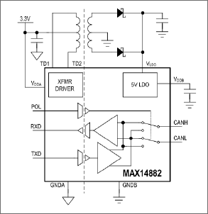

Hans, da bist du leider ein wenig am Holzweg!
Ja, ein Gerät mit LEN0 benötigt tatsächlich keinen Strom vom Bus und JA, ein Bus mit 3 LEN0 Geräten würde ohne Busversorgungsspannung laufen!
das von dir eingestellte Bild kann nie LEN0 sein, da Strom vom Bus benötigt wird. Es geht beim Stromverbrauch nicht um die Optokoppler, die brauchen wirklich nur wenige mA, es geht um den kompletten CAN Transceiver und der braucht schon was.
Ein LEN0 Gerät verwendet z.b. einen Tranceiver wie den MAX14882
Hits:	16
Größe:	24,1 KB
da siehst du schön, das die Stromversorgung CAN seitig von der Geräteseite erzeugt wird.
