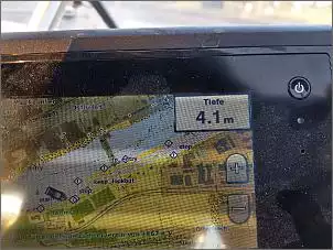

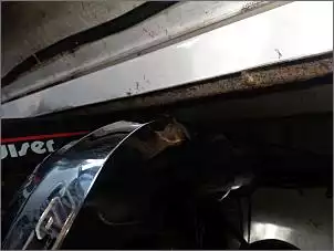

Letztes WE waren wir beim "Stammtisch Mitte Treffen 2023" beim WSCK in Offenbach.
Schon bei der Anfahrt dorthin tat der einsilikonierte Geber seinen Dienst:
Name:	2023-06-25 Geber 002.jpg
Hits:	76
Größe:	138,4 KB
Ich hatte mir Silikon mitgenommen, um den Geber zu versetzen in einer freien Minute. Es war nicht mehr notwendig, es löööpt.
Auch sonst gab es keinerlei Fehlfunktionen, Auffälligkeiten, Baustellen.
Alles lief reibungslos. Kann ich gar nicht mit umgehen...

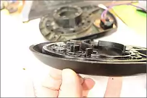

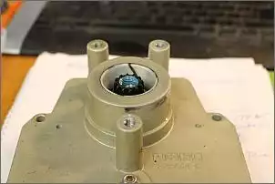

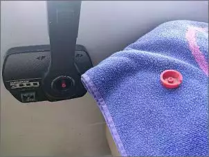

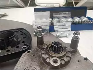

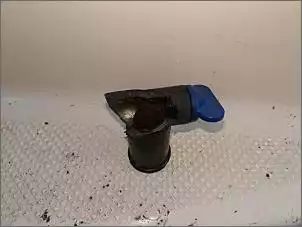

Der gedruckte Throttle-Only-Knopf aus PLA war den Herausforderungen der Heimfahrt irgendwie nicht gewachsen:
Name:	2023-06-25 Throttle 004.jpg
Hits:	99
Größe:	123,7 KB
Ich habe ihn nur einmal morgens benutzt zum Vorpumpen beim ersten Anlassen. Das ging auch so zu drücken. Für den Rest der Zeit habe ich ihn nicht vermisst.

@Chili
Bei mir fehlte der Throttleknopf im Gashebel. Habe einen Verschluss einer Hart-PTE-Flasche genommen. Der passte bei mir genau in die Öffnung meines Hebels rein. In die Mitte habe ich ein Loch gebohrt und mit einer Schraube den Nippel simuliert, welcher die Feder auslöst. Um die korrekte Länge zu ermitteln wurde die Schraube mit zwei Muttern feinjustiert. Das Material des Verschlusses ist relativ biegsam und springt bei Eindrücken wieder in seine Form zurück. Hoffe Du kannst mit der Erklärung etwas anfangen. Da ich mit dem Womo auf dem Festland unterwegs bin, kann ich leider kein Foto liefern.
Gruß Heiner

Für was so kompliziert
https://www.nauticstore24.at/mercury...212t-21943.htm

Ach, kann man so etwas bestellen? Was es nicht alles gibt
Scherz beiseite.
Im Prinzip hast Du recht. Aber wenn man eine schnelle Lösung braucht, es gerade Wochenende ist oder Du zum Beispiel auf einer Insel lebst, wo selbst Amazon ungern hin liefert, dann eben so
Gruß Heiner
Scherz beiseite.
ich hab mir gleich 3 Bestellt... da diese beim lösen gern kaputt gehen..
als der Letzte Kaputt ging hab ich einfach einen Schraubendreher genommen..
der Stift drückt ja nur auf eine Platte ... daher war die Schraubendreher lösung für mich pragmatisch, schnell und günstig...
Dass man die kaufen kann war mir nicht unbekannt.
Aber gerade weil sie quasi bei jedem Ausbau fast garantiert ein Häkchen verlieren, habe ich mir das Teil kurzerhand gedruckt. Billigstes PLA halt, weil ja eigentlich nur ein bisschen auf Druck belastet. Und in Farbe. Und bunt.
War halt nix...

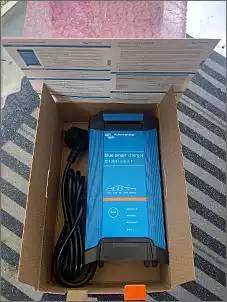

Zum einen habe ich mir die 30A Variante des Ladegeräts zugelegt (12/30/1 - die mit 1 Ausgang, genügt mir ja).
Name:	2023-07-19 Elektrik 021.jpg
Hits:	52
Größe:	107,4 KB
Es hat die gleichen Abmessungen und sollte sich daher ohne Aufwand tauschen lassen.

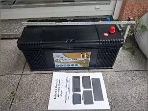

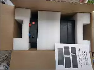

Und zum anderen habe ich die LiFePo4 Kapazität verdoppelt.
Habe mir kurzerhand noch die 200Ah Ausführung verschafft:
Name:	2023-07-19 Elektrik 019.jpg
Hits:	50
Größe:	75,3 KB
ID:	991981 Klicken Sie auf die Grafik für eine größere Ansicht
Name:	2023-07-19 Elektrik 020.jpg
Hits:	93
Größe:	149,2 KB
Ich bin überrascht, was das doch für ein Brocken ist.
Das A4 Blatt der Anleitung zum Größenvergleich. Die 50cm werden erst begreifbar, wenn sie real vor einem stehen.

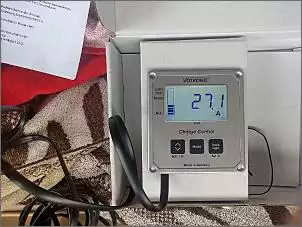

Mal so für zwischendurch.
Ich habe die 100AH LiFePo4 ja wieder rausgenommen und die 200Ah in die Maxum gepackt.
Temporär mal ein Votronic-Display an den B2B Regler angeschlossen und beobachtet: läuft alles einwandfrei.
Auch die stufenlose Regelung lässt sich sehr gut beobachten:
Name:	2023-08-27 B2B 001.jpg
Hits:	47
Größe:	113,4 KB
Als die LiFePo4 voll war und nur noch das Radio lief, wurden kontinuierlich 0,7 Ampere aus der Starterbatterie nachgeladen.
Das Victron Ladegerät - dass die Starterbatterie lädt - hat seinerseits auch nur in der Größenordnung geliefert (per Bluetooth zu sehen).
Funktioniert sehr gut, das SetUp.

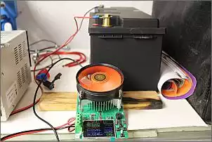

In der Zwischenzeit habe ich die mal gestresst:
Name:	2023-08-28 LiFe 001.jpg
Hits:	64
Größe:	99,2 KB
ID:	995701 Klicken Sie auf die Grafik für eine größere Ansicht
Name:	2023-08-28 LiFe 002.jpg
Hits:	61
Größe:	110,6 KB
ID:	995702 Klicken Sie auf die Grafik für eine größere Ansicht
Name:	2023-08-28 LiFe 003.jpg
Hits:	56
Größe:	104,9 KB
Sie sind zwar sehr günstig, bringen aber ihre Werte!!

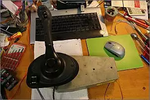

Na jedenfalls hatte ich mir eine Mercruiser Quicksilver 4000 Schaltbox angelacht.
Deren rundlichere Form erschien mir gefälliger als die bisherige Quicksilver 3000 classic:
Name:	2024-01-12 Schaltung 000.jpg
Hits:	35
Größe:	117,3 KB
Plan war, nur den sichtbaren Teil auszutauschen und den "mechanischen Kasten" zu belassen.
Was soll ich sagen, das war mal wieder nix.
Die "Kästen" unterscheiden sich etwas
(links die 3000, rechts die 4000). Etwas dolle sogar:
Name:	2022-09-25 Schaltbox 004.jpg
Hits:	26
Größe:	91,1 KB
ID:	1004382 Klicken Sie auf die Grafik für eine größere Ansicht
Name:	2024-01-12 Schaltung 001.jpg
Hits:	25
Größe:	63,7 KB

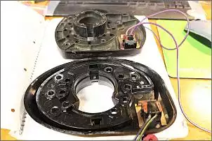

Nun könnte man meinen "Na gut, dann tausche ich eben die ganze Schaltung!". Das Lochbild der Befestigung ist erstmal gleich.
Aber ha! Weit gefehlt.
Denn auch das Vorderteil hat Unterschiede
(oben 3000, unten 4000):
Name:	2024-01-12 Schaltung 002.jpg
Hits:	22
Größe:	106,3 KB
Und zwar hier im Detail. Da sind so ein Rudel Plastiknasen, die den flächigen Aufbau verhindern - oder man eben den Ausschnitt anpassen muss:
Name:	2024-01-12 Schaltung 003.jpg
Hits:	25
Größe:	68,9 KB
Alles in allem habe ich das dann doch wieder verworfen. Meine Schaltung geht ja, es wäre nur Optik gewesen.
Wer eine vollständige Quicksilver 4000 Schaltung kaufen möchte, kann sich gerne melden.

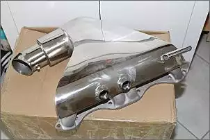

Nach meiner Riser-Erhöhungsdiskussion hier hat mit der Paketmann heute was schönes gebracht - die um 3" höheren HT1 von Detlef:
Name:	2024-02-02 HT1+3 001.jpg
Hits:	29
Größe:	86,6 KB

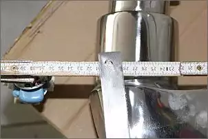

Das Maß von ca. 32cm scheint dann auch ideal zu passen, Platz habe ich ca. 34cm:
Name:	2024-02-02 HT1+3 002.jpg
Hits:	29
Größe:	97,4 KB
ID:	1005431 Klicken Sie auf die Grafik für eine größere Ansicht

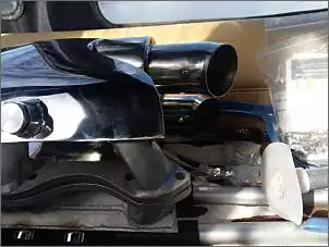

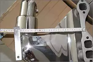

Nach diversen Verpflichtungen und Krankheit habe ich dann endlich mal Zeit gefunden für einen halben Tag am Boot.

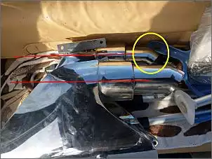

Zuerst mal eine Gegenüberstellung der HiTek / MarineTorq in normaler und um 3" erhöhter Ausführung - da kommt man ja sonst nie woeder zu:
Name:	2024-03-03 Krümmer 001.jpg
Hits:	39
Größe:	83,3 KB
ID:	1007335 Klicken Sie auf die Grafik für eine größere Ansicht
Name:	2024-03-03 Krümmer 002.jpg
Hits:	50
Größe:	95,4 KB
Der Höhenunterschied ist schon deutlich.
Die 7° Neigung der Abgänge (rote Linien) sind gleich.
Nur das letzte Ende hinten ist ein bisschen schräger (gelber Kringel).
  #249

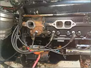

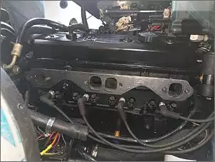

Auf der Backbordseite hatte ich ja begonnen (weil keine Anbauteile am Krümmer).
Dort also die Dichtflächen am Kopf saubergeschabt und mit Schmirgel geglättet:
Name:	2024-03-03 Krümmer 003.jpg
Hits:	31
Größe:	105,5 KB
Zwei Stehbolzen (was für eine Erleichterung!!) eingedreht und die Remflex angelegt:
Name:	2024-03-03 Krümmer 004.jpg
Hits:	48
Größe:	93,0 KB
Die Remflex wirken schon sehr wertig, das muss man sagen!!
Dann den Krümmer drauf geschoben und mit einer Schraube fixiert.
Name:	2024-03-03 Krümmer 005.jpg
Hits:	46
Größe:	110,2 KB
Das passt doch super!!
Oben sind sogar noch ein paar Zentimeter Luft, das hätte fast noch für einen 4 Zoll gereicht:

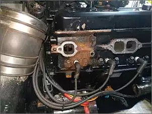

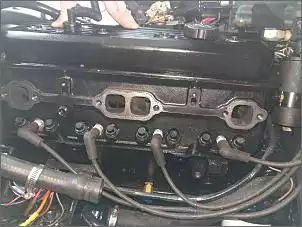

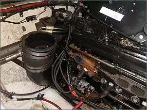

Endmontiert habe ich die Backbordseite noch nicht, weil irgendwas ist ja immer. Der Wasserstutzen am Gusskrümmer war eine Plastikausführung und liess sich leider zerstörungsfrei nicht rausdrehen:
Name:	2024-03-03 Krümmer 007.jpg
Hits:	23
Größe:	56,5 KB
Habe ich also erstmal nachbestellen müssen.
Nun gut, dann machen wir halt steuerbord weiter.

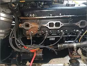

Knie und Krümmer ließen sich ausgesprochen gut demontieren, da saß nichts fest. Man merkt, dass der Motor nicht mehr der erste ist und dementsprechend noch nicht solange eingebaut.

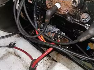

Hinter dem Steuerbord-Krümmer dann das:
Name:	2024-03-03 Krümmer 008.jpg
Hits:	59
Größe:	120,8 KB
ID:	1007342 Klicken Sie auf die Grafik für eine größere Ansicht
Name:	2024-03-03 Krümmer 009.jpg
Hits:	43
Größe:	116,5 KB
Name:	2024-03-03 Krümmer 010.jpg
Hits:	46
Größe:	122,4 KB
ID:	1007344 Klicken Sie auf die Grafik für eine größere Ansicht
Name:	2024-03-03 Krümmer 011.jpg
Hits:	44
Größe:	110,7 KB
Da muss von oben irgendwie Wasser raufgetropft sein.
Das muss ich mal separat verfolgen, damit das kein Dauerzustand wird.
Na jedenfalls auch steuerbords die Dichtfläche vorbereitet:
Name:	2024-03-03 Krümmer 012.jpg
Hits:	45
Größe:	118,6 KB
Im alten Steuerbord-Krümmer war der Wasserstutzen die gute Metallausführung.
Weitergemacht habe ich aber trotzdem nicht - warum, das folgt gleich.
