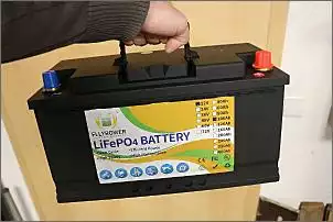

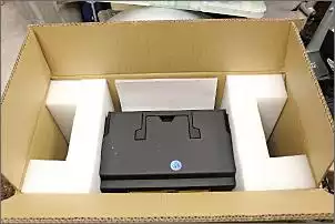

Also ich habe für meine 100Ah 229,- EUR bezahlt.

Standard Fragen zu LiFePo
Fertig konfektioniert in Autobatteriegrösse mit BMS und im Gehäuse?
  #138
Alt 26.05.2023, 13:01
Chili Chili ist gerade online
Beiträge: 8.795
22.092 Danke in 7.128 Beiträgen
Ja, genau:
Name:	2023-05-25 LiFePo4 001.jpg
Hits:	17
Größe:	77,1 KB
ID:	986395 Klicken Sie auf die Grafik für eine größere Ansicht
Name:	2023-05-25 LiFePo4 002.jpg
Hits:	25
Größe:	83,5 KB
Verkäufer ist der hier:
https://www.ebay.de/str/efenergy (PaidLink)
