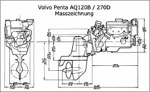

Der obere Riementeil muss waagerecht sein:
Hits:	38
Größe:	68,9 KB
Der Motor sollte gar keine Motorfüße haben und an der Glocke frei im Transom hängen.
Vielleicht ist die ganze Glocke im Transom verdreht. Die ist ja nur mit den dicken Gummiringen geklemmt.

Kuck dir oben die Maßzeichnung an - das war tatsächlich bei manchen der kleinen Vierzylinder so: keine Füße.
Hier habe ich ein Video gefunden, wo man recht gut sehen kann:
https://www.youtube.com/watch?v=Tm9h-CKsRUc
Ich habe auch Ausführungen gefunden, die zumindest Backbord ein Widerlager haben (quasi als Drehmomentstütze).

Ältere 4 zyl , insbesondere B20 hatte nicht immer Motorstützen vorne sondern waren auch nur hinten abgestützt ( meist in Verbindung Z270)
Ein B21 hatte m.W. immer vordere Aufnahmen.
Die originale Aufnahmen mit Silentblöcken hast du auf dem Foto gesehen.
Der Motor ist falsch ausgerichtet.
