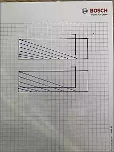

Zitat von turbopapst Beitrag anzeigen
bevor Du das Saugrohr ausbaust, würde ich die Verbindung erst mit Rostlöser einsprühen, denn wenn da was abreißt hast Du ein Problem...
dachte ich mir schon, nun hab ich mir aber aus anderen Threads so was mal angesehen, das ist wirklich "nur" ein stück rohr.
Hab mal ein Bild angehangen damit man versteht was ich meine, denn das Saugrohr sitzt bei mir vorne ( richtung Bug )
dann müsste bei Wellengang oder generell schräglage die kiste immer stottern bzw. kein sprit bekommen sollte da nur ein rohr drin sein
logisch wäre ja am ende des rohres ein weiteres was nach hinten zum Tank geht, oder ein schlauch. Ist damit beim ausbau zu rechnen oder eher nicht?
Hits:	31
Größe:	51,0 KB
Es grüßt Flo

Die Bilder von Dir sind vom Tank vorne (Richtung Bug)? Mein Saugrohr vom Tank ist am Heck des Tanks, direkt beim Motor. Das das Saugrohr gebogen ist, kann ich mir nicht vorstellen, aber nix ist unmöglich...
Gesendet von meinem SM-G970F mit Tapatalk
Alt 14.05.2023, 17:20
Benutzerbild von Bartho
Bartho Bartho ist offline
Registriert seit: 13.06.2010
Ort: Nähe Cuxhaven
Beiträge: 2.982
Boot: Bavaria 820
Rufzeichen oder MMSI: DJ4866
exakt so ist es...
Tankgeber und Saugrohr sind vorne am Tank. Fand das schon ungewöhnlich.
Weil wenn das ein blankes rohr ist und ich das ding da heile raus bekomme würde ich "einfach" ein Spritschlauch anbauen und diesen durch den Tank nach hinten fummeln.
Weil wenn das echt nur ein Rohr ist, und man davon ausgeht das nicht immer Tank randvoll ist hat man von den 140 litern ja nur maximal 30-40 ( bei schräglage ) bis wieder nix angesaugt wird.
Ich versuche das Entnahmerohr raus zu drehen und berichte, aber komisch erscheint es mir schon... irgendwie unlogisch
Es grüßt Flo

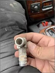

Alt 20.05.2023, 16:24
Ort: Nähe Cuxhaven
Beiträge: 2.982
Boot: Bavaria 820
Problem wohl gefunden, und doch fragend zurückgelassen.
Ich hab mir zu aller erst den Tank an sich vorgenommen, also schlauch ab und den Winkel ganz vorsichtig aufgeschraubt.
Hatte dann das teil auch in der Hand.
Jedoch ohne ein Rohr oder anzeichen darauf, geschweige denn von einen Filter
Hits:	57
Größe:	51,5 KB
Das Rohr muss wohl weg sein - Habe den Tankgeber ausgebaut, vielleicht ist das Rohr ja auch in der größeren Überwurf mutter integriert. Aber auch dort war keines dran.
Nun muss ich das teil neu haben, wo bezieht man das?
Gewinde hat 15 - 16 mm 0,59 - 0,23 Zoll - könnte mit glück wohl 3/8" sein
Schlauchanschluss 16 mm
Tanktiefe 250 mm
Es grüßt Flo
Geändert von Bartho (20.05.2023 um 16:38 Uhr)
Alt 20.05.2023, 17:16
Benutzerbild von turbopapst
Registriert seit: 06.09.2018
Ort: Weisendorf / Bayern
Beiträge: 6.887
4.324 Danke in 2.927 Beiträgen
Anhang 985969
Tanktiefe 250 mm
Das Rohr muss im Tank sein.?.?
Werner
Alt 20.05.2023, 17:18
Ort: Nähe Cuxhaven
Beiträge: 2.982
Boot: Bavaria 820
ich hab den Fitting so raus gedreht, da war nichts dran.
Jedoch sehe ich schleifspuren innen am gewinde - dort wo das Rohr sein müsste.
War wohl wirklich mal eines dran jedoch gar nicht befestigt.
Es grüßt Flo
Alt 20.05.2023, 17:25
Beiträge: 6.887
Das Rohr war so lange dran, bis der Motor am 12.05. ausgegangen ist...
Ohne Rohr kann die Benzinpumpe ja nichts ansaugen.
Werner
Alt 20.05.2023, 17:52
Ort: Nähe Cuxhaven
Beiträge: 2.982
Boot: Bavaria 820
mein gedanke, nur wo ersatz beschaffen, wie heißt so`n "ding"

Das Rohr ist an dem Teil wo Du den Winkel raus geschraubt hast.
Gruß Stefan
Alt 20.05.2023, 18:28
Ort: Nähe Cuxhaven
Beiträge: 2.982
Boot: Bavaria 820
Standard 350 Magnum geht aus
Nicht ganz, dies war einfach nur eine Mutter.
Da ich per Schraubenzieher einfach feststellen konnte das dort kein Rohr mehr vorhanden ist. Bzw je eines dort vorhanden war.
Da ich vom Tankgeber Loch darüber schauen konnte
Es grüßt Flo
da "sollte" es sein .....ist es aber nicht ! wie auf dem Foto gut zu erkennen ist
müsste ja im Tank auf,m Boden liegen....
villeicht kannst es Rausfischen....
wei das richtig heisst weiss Ich auch nich )
und immer eine Handbreit...na Ihr wisst schon
Bier im Glas Gruß Rolf

Boot: Bavaria 820
habs wohl gefunden, entweder Saugrohr in DE oder Pick Up Pipe / Tube
fraglich ob 3/8" passt...
Es grüßt Flo
