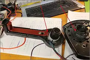

Ich glaube, da reden ein paar aneinander vorbei.
Zunächst mal sind wir uns doch einig, dass mit "Knopf drücken" NICHT der Leerlaufknopf gemeint ist sondern die "Hebelsperre", die ein versehentliches Bedienen verhindern soll, gelle?
Das ist rein mechanisch in der Schaltbox, unabhängig von Bowdenzügen und Motor:
Name:	2023-05-05 Schaltbox.jpg
Hits:	45
Größe:	117,4 KB
Wenn die nicht rastet, dann ist da einfach die Plastiknase abgebrochen oder so.
Dann gibt es unabhängig davon die Rastpunkte, wenn man den Hebel bewegt.
Die sind dann innerhalb der Mechanik in der Box.
Da ist eine kleine federbelastete Metallrolle, die in verschiedene Aussparungen gedrückt wird, wenn ich micht recht erinnere - da bin ich jetzt nicht ganz so sicher (meine Bilder sind von der Quicksilver 3000; die dürfte ganz ähnlich sein).
Name:	2023-05-05 Schaltbox2.jpg
Hits:	43
Größe:	77,1 KB
Aber auch da hilft nur wie Jogie schon schrieb: aufschrauben, reinkucken, reparieren.

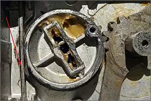

Alt 05.05.2023, 11:12
Chili Chili ist offline
Beiträge: 8.772
22.021 Danke in 7.090 Beiträgen
Oder, was auch gefühlsmäßig täuschen kann.
Bei der 3000er (und bei deiner vermutlich auch) gibt es eine weitere Blattfeder, die in Neutral durch einen Metall-Nubsi "gespannt" wird.
Name:	2023-05-05 Schaltbox3.jpg
Hits:	36
Größe:	162,6 KB
Die sorgt dafür, dass man beim Einkuppeln (sowohl vorwärts als auch rückwärts) den Gang zügig einlegt (also quasi so "schnappt") und die Kupplung nicht strapaziert.
Vielleicht fehlt hier etwas, was zu einem "schwammigen" Gefühl führt.

Ich wollte meine Erfahrungen für die Nachwelt hier stehen lassen.
Bei der „klassischen“ Bauart von Innenbordern gibt es drei Bautenzüge, betreffend die Schaltung.
Zwei Züge gehen von der Schaltung im Cockpit zum Motor.
Der eine Zug ist der Gaszug (engl. Throttle Cable). Hierüber wird letztlich die Drehzahl gesteuert. Im Bild rot dargestellt.
Drückst du den Hebel der Schaltung nach vorn, wird das Kabel am Motor nach hinten gezogen und es wird „Gas gegeben“.
Der zweite Zug ist der Schaltzug (Shift Cable). Im Bild grün.
Dieser Zug ist am Motor über eine Verbindung mit einem dritten Zug verbunden (Lower Shift Cable). Dieser Zug geht zum Antrieb. (blau)
Über diesen Zug werden die Gänge vorwärts und rückwärts im Antrieb geschalten und ist deutlich schwieriger zu wechseln.
Die beiden Züge von der Schaltung zum Motor können gewechselt werden wenn das Boot im Wasser liegt.
Der dritte Zug (Schaltzug zwischen Motor und Antrieb) kann nur außerhalb des Wassers gewechselt werden.
In meinem Fall war die Mechanik innerhalb der Schaltung sehr verschlissen / viel Spiel.
Dadurch war ein präzises „Gas geben“ nicht möglich.
Meine neue Schaltbox vom Typ Mercruiser (Quicksilver) 4000 Gen 2 erfordert auch Züge vom Typ Gen 2.
Also habe ich Schaltbox und Züge gewechselt (nur die beiden Züge zwischen Schaltbox und Antrieb).
Bei den Zügen ist es wichtig die richtige Länge zu wissen. Diese findet Ihr idR auf den Zügen aufgedruckt.
Sie werden in Inches / Fuß angegeben.
Für eine Maxum 2400 benötigt Ihr die Längen:
192inches = 488cm = 16ft (Throttle Cable)
168inches = 427cm = 14ft (Shift Cable)
Die Bestellung läuft zuerst telefonisch und anschließend per Mail über Cyrus zu einem fairen Preis.
Bestellung hat super geklappt und die Artikel waren innerhalb 4 Tage geliefert.
Falls Ihr schlechte Erfahrungen mit UPS gemacht habt lasst die Ware einfach an einen UPS Pick Up Store liefern.
Hits:	38
Größe:	161,8 KB

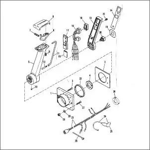

Hab mal nachgesehen, unten fehlt mir diese Inbus-Madenschraube.
Obs das am ende ist weiß ich nicht, aber wenn was fehlt ist es vorerst schon mal schlecht.
Hab im ETK bei Mercruiser etwas geschaut, es ist eine : -SCREW, SET (5/16-18 THREAD)
5/16 ist nun länge oder durchmesser?
18 Thread ist die steigung?
Es grüßt Flo

Zitat von Stingray 558 Beitrag anzeigen
5/16-18: hat nix mit Länge zu tun:
Ist UNC-Gewinde mit 18 Gänge/Zoll / Metrisch Vergleich: Durchmesser ca. 7,9mm 1,41 mm Steigung.
das hat meine recherche auch nun ergeben, nur die länge bekam ich nicht raus von der Mercury schraube.
Bin nun von 1/2 ausgegangen - 12,7mm
Es grüßt Flo
Alt 08.06.2023, 16:54
Benutzerbild von Bartho
Bartho Bartho ist offline
Registriert seit: 13.06.2010
Ort: Nähe Cuxhaven
Beiträge: 2.982
Boot: Bavaria 820
Rufzeichen oder MMSI: DJ4866
Fixed it...
Hab mir das ganze teil mal im ETK von Mercruiser als Explosionszeichung angesehen, und mit meinen verglichen.
Bei mir fehlte Teil Nr. 10.
Bei der länge war ich mir unsicher, hab mich mal für 1/2" entschieden.
lange rede kurzer sinn, das ding wackelt nicht mehr
Hits:	41
Größe:	60,9 KB
was mir nun noch fehlt, für das pure glück wäre Teil 14... dieses Decal. Aber leider überall nicht mehr vorrätig.
Es grüßt Flo
