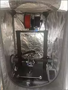

kauf Dir einen Drucker, der von Werk aus eingehaust ist und natürlich ein beheiztes Druckbett hat. Die offenen Drucker haben alle mehr oder weniger Probleme mit ABS und teilweise auch mit ASA. Das sind aber Materialien, die man auch gerne am Boot verwendet, weils einfach robuster ist als PLA oder PLA Pro.
Ich hatte erst einen offenen BQ Hephestos (Europäischer Prusa I3 Nachbau) und seit Ende 2021 arbeite ich mit einem Creality Sermoon D1. Mit leichten Modifikationen der Filamentzuführung und einer Ergänzungsabdeckung bin ich recht glücklich damit.
Wenn ich jetzt neu kaufen müsste, würde mich der Bambu X1 näher interessieren.....

Ender 3 S1:
Das Bett bewegt sich doch eh nur auf der Y-Achse.
Auf der X-Achse bewegt sich der Extruder, auf Z-Achse das Portal mit Extruder.
Ich fahre das ganze mit deutlich geringeren Geschwindigkeiten/Beschleunigungen.
20.000mm pro Quadratsekunde an Beschleunigung?? Und das soll funktionieren?
Mit höheren Geschwindigkeiten muss auch mehr Material bzw. in kürzerer Zeit geschmolzen werden.
In der Ruhe liegt die Kraft bzw. Qualität.
Beim aktuellen Druck (Schleichpferd-Plagiat) habe ich am Drucker sogar noch auf 80% runtergeregelt.

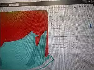

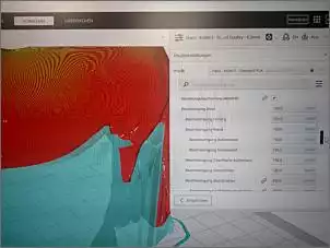

jo das geht aus folgenden gründen:
-carbon xrail also sehr wenig bewegte masse.
-Hoher durchfluss bis 32mm³. Vergleich v5/v6 hotend 10mm³ oder dragon standard flow 15mm³ also der pumpt ordentlich durch die düse.
Die ausswände druckt niemand so schnell, natürlich sieht das blöd aus aber alles was man nicht sieht, kann man ordentlich drauftreten.
Infill 500mms bei 15000mms accel
aussenwände 60mms bei 4k
innenwände 350mms bei 8k
solid infill 400mms bei 10k
usw usf. 20k gehen zwar aber ich trau mich nicht das dauerhaft zu machen :< dafür hat der sport und verrückt als druckmodus(erhöht speed um 26%/66% temporär)
Jerk, hat jeder ender bei 5...beim x1 sinds halt 9-12
ergebnisse können sich sehen lassen...aber klar fängt halt erst bei 800€ an, ist es nicht jedem wert besonders als anfänger.
Sunlu Holz, Galaxy ASA und giantarm silk königsblau pla oder so
