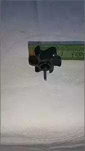

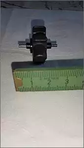

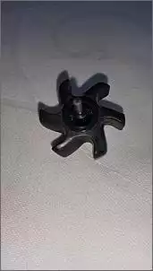

Standard 3D Drucker für Navman Paddelrad gesucht!
Moin BF'ler
Nu sind die Dinger ja seit Jahren ausverkauft und ich sehe nicht ein auf ein anderes System umzusteigen.
Zudem habe ich schon mehrfach gelesen dass es auch für andere Bedarf gibt
Kann man die Dinger nicht im 3D Drucker herstellen?
Hat jemand son Ding und kann sowas zusammen tüddeln?
Anbei ein paar Bilder dazu...bin gespannt ob sich jemand meldet

Soetwas lässt sich doch zur Not mit Lochsäge, Bandsäge und Feile aus Kunststoff nachbauen, geht bestimmt schneller als für einen Drucker zu programmieren.
Kommt da nicht noch ein Magnet rein?

Na ja, nachdrucken oder aussägen kannst du das bestimmt, nur funktionieren wird es nicht.
Das Paddelrad ist magnetisch damit überhaupt Impulse übertragen werden können.
Passt da kein anderes?

Gipsabdruck und dann mit Epoxy ausgießen? Fehlen nur noch die Magnete ...
Hast Du mal geschaut, ob es von Airmar ein passendes Rad gibt? Die meisten Loggeber werden heute von denen hergestellt. Wenn das Teil älter ist, vielleicht nicht, aber einen Versuch könnte es wert sein.

Filamente mit magnetischen Eigenschaften gibt es inzwischen:
https://www.filamentworld.de/shop/fi...magnetic-iron/
ob sie für den Zweck genügen, weiss ich nicht. Und billig ist es auch nicht. Für Einzelexemplare evtl. unwirtschaftlich, ich wüsste nicht, für was ich das sonst noch einsetzen könnte.

3D Drucken geht inzwischen als Lohnarbeit fast überall zum Beispiel hier.
Aber die benötigten stl. Daten müssen ja erst mal erstellt werden.

Da liegt ein Missverständnis vor. Es soll ja nicht das ganze Rad magnetisch sein. Als Impulsgeber sind lediglich kleine Magnetstifte in das Material eingelassen - siehe die deutlichen Vertiefungen rund um die Achsen-Bohrung.
Damit wird - ähnlich wie bei einem Hall-Geber im Auto - ein Signal erzeugt, dessen Frequenz dann auf die Geschwindigkeit umgerechnet wird.

... dann sieht das etwas anders aus. Erheblich einfacher! Materialwert gegen Null.
Die Zeichnung so eines Teils sollte auch kein Problem darstellen, wenn das Muster vor einem liegt.
Dienstleister-Preise unterscheiden sich ganz erheblich. Zum Beispiel verlangt Shapeways für einen Voll-Metall-Druck (Laser-Sintern) ca 35 € / St., Trinckle für das gleiche Teil wie abgebildet in Kunststoff rund 80 € .
Das Teil (STL) stammt nicht von mir, ist aber trotzdem gut gemacht
