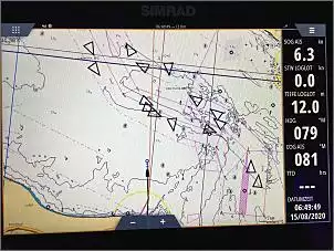

Bleib ganz ruhig. Ich habe solche Querungen schon öfter mitgemacht, eng wurde es nie - auch zu Zeiten ohne AIS. Und gefunkt wurde auch nie. Beobachten (Peilung über die Seite) und du merkst sehr schnell, ob dein "Gegner" vor dir durchlaufen wird oder du bequem vor ihm rüberkommst. Nutze die Zeit von Kornwerderzand bis zum ersten Verkehrstrennungsgebiet für Peilübungen unter Nutzung von AIS, das bringt Sicherheit.
Unten mal eine Aufnahme vom Plotter mit richtig Verkehr, war trotzdem problemlos zu bewältigen. So viel Verkehr wirst du auf deinem Törn nie haben!
Hits:	34
Größe:	117,9 KB
Ewald

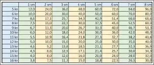

Es schadet auch nicht, eine Tabelle im Cockpit zu haben, aus der ohne Rechnerei hervorgeht, welche Zeit ein Schiff für die Strecke X benötigt.
Hits:	52
Größe:	42,9 KB
