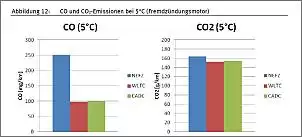

1 -2 Liter sind nur im extremen Kurzstreckenbetrieb möglich.
Hier sehen wir z.B. Ergebnisse aus dem WLTP Zyklus:
Bei 5°C hat das Fahrzeug (Audi A4) 155 g/km CO2:
Hits:	16
Größe:	36,8 KB

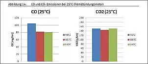

Bei 25°C waren es 145 g/km:
Hits:	17
Größe:	35,2 KB
D.h 155 g/km / 145g/km = 1,07%
Somit ist der Vebrauch um 7% höher, wenn der WLTC mit 5 °C gefahren wird. Bei 8 l/100 km wären das etwa 0,56l
https://www.google.com/url?sa=t&rct=...sP8UVesKm5BRXx

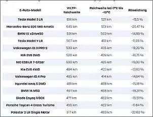

Beim e-Auto spricht man hier von ca. 15 -30% Mehrbedarf an Energie!
Hits:	22
Größe:	76,7 KB
https://efahrer.chip.de/news/31-e-autos-im-wintertest-beliebter-e-suv-laesst-bei-reichweite-massiv-nach_107002
Hits:	18
Größe:	45,9 KB

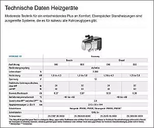

Dann solltest du nochmal genau beobachten.
Eine Standheizung braucht ca. 0,6l / h:
Hits:	15
Größe:	89,5 KB
Somit wären wir in etwa bei dem WLTP Vebrauch für den kalten Test, die ich oben angegeben habe (#1583).
D.h. die Standheizung ist in etwa eine Nullnummer - nur das man eben warm hat.
Alternativ hilft es auch, die Standheizung nicht die ganze Nacht laufen zu lassen!
Bzw. wie lange war den deine Fahrstrecke?
Wenn du nur 5 km fährst, sieht das natürlich anders aus. Aber dann wäre das Fahrrad eh besser gewesen!

2x 25 km am Tag. 2x Standheizungsbetrieb 30-50 Minuten, zum Teil auch parallel zum laufenden Motor.
Jetzt rechnen wir mal kurz: lass es 0,5 Liter pro Lauf sein. Für 25 km Strecke => 2 l/100km Verbrauch alleine durch die Standheizung.
Vielleicht hat der Motor durch die Vorwärmung 1l/100km weniger verbraucht. Dann sind es bei mir immer noch 1l/100km Mehrverbrauch gewesen.
Und eine Standheizung im PKW läuft maximal 50 Minuten, dann ist Schluß. Von wegen eine Nacht...
Und 0,6 l/h ist auf dem Papier und höchstwahrscheinlich der Verbrauch im laufendem Betrieb. Da wird der Start der Standheizung mit Sicherheit unter den Tisch gekehrt...
Und die Standheizung verbraucht durchaus nennenswert Strom und kann in 1 Stunde die Batterie ziemlich leer ziehen.
Wie wird der Strom im Verbrenner erzeugt?
Genau, aus dem Kraftstoff. Steht es in der schönen Tabelle, die Du so geil findest? Natürlich nicht...
Nochmal, die Standheizung ist ein tolles Komfort-Feature, aber sie erhöht auch den Gesamtverbrauch.
Ja da bin ich bei dir. Bei dem Profil hast du Mehrverbauch.
Sorry ich hatte gestern nur die Werte auf 100km verglichen und keine Strecke von 20 - 30 km berücksichtigt.
