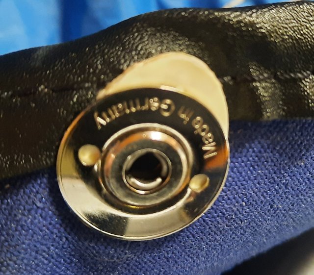

Wie dem geneigten Leser sicher nicht entgangen sein dürfte, war ja mein (neues) Verdeck zur Nachbesserung....
Nun habe ich das gestern wieder montiert und stellte leider fest, dass auf der BB-Seite hinten einige Knöpfe nicht mehr passen. So weit, so gut. Das KÖNNTE damit zusammenhängen, dass ich die BB-Seite ja repariert hatte im Herbst und vielleicht etwas minimal höher gekommen bin mit der Befestigung fürs Verdeck. Eventuell muss ich da 2 ... 3 Löcher zumachen, lackieren und neue bohren.

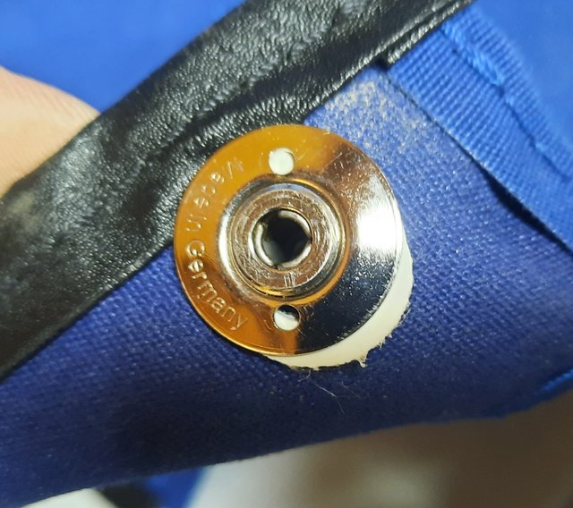

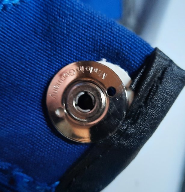

Davon abgesehen wunderte ich mich über solche Sachen die der Planenbauer gemacht hatte:
Erst dachte ich, er hat die Unterlegscheiben (scheinbar aus Pappe) nur liederlich drunter gemacht, aber weit gefehlt !
Die Knöpfe sind zwar von LOXX, aber eine Sorte für dickeres Material. Also hat er sich scheinbar mit Locheisen selbst "Distanzscheiben" gebaut, leider mit weder innen, noch aussen passendem Maß
Seine Muttern gehen nicht weit genug drauf zu drehen bei dem Verdeckmaterial.

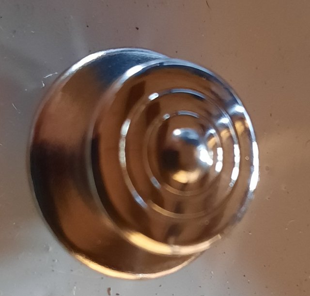

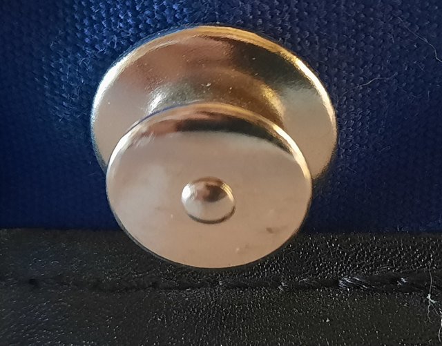

Zum Glück hatte ich mir schon vor einer Weile welche besorgt, die etwas besser "griffig" sind und deren Mutter auch für dünneren Verdeckstoff geht.
Habe nun heute schon den grössten Teil getauscht.
Hier nochmal der Unterschied:
Die, die ich jetzt verbaue und die griffiger sind, sind die mit den Rillen drauf.
Für die nicht mehr passenden im Achterbereich werde ich versuchen, das Gestell etwas anders einzustellen oder muss halt neue Löcher machen.
Wird aber erst nächstes Jahr
Guten Rutsch allen und alles Gute im neuen Jahr

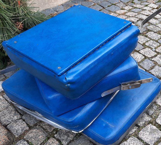

So, das kann in die Tonne
Die anderen Polster darf ich Mittwoch zu einem Polsterer bringen ... zum neu bauen.
Fahrer- und Beifahrersitz brauch ich ja nicht mehr.
MfG* * * *Mario

Habe heute die alten Sitzpolster als Muster zur Neufertigung abgegen.
Spätestens im Februar sollen die fertig sein.

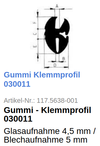

Gerd: Die Scheiben sind Kunststoffscheiben und als Gummi habe ich diesen gekauft:
Allerdings muss ich "Belch- und Scheibenaufnahme" tauschen wegen den Maßen.
Das Problem dabei ist, dass die Scheiben wahrscheinlich nicht original sind und nicht ganz exakt zugeschnitten. Es ist also an manchen Stecllen mehr "Luft" zwischen Scheibe und Rahmen.
Mache ich jetzt den Gummi um die Scheibe und schneide den passen ab, kann es sein, dass er sich nach Einbau am äusseren Rand anlegt und dann etwas zu kurz ist.
Darum würde ich gern den Gummi im Rahmen einlegen und schön in die Ecken drücken, damit er nicht zu kurz werden kann und die Scheibe dann einziehen mit Bendsel Aufgrund der Kedernut müsste der Gummi sich doch auf die Art auch verbauen lassen ? Oder mache ich einen Denkfehler ?

Also ich hätte immer beide trennstellen, Gummi und keder unten. Aber gut versetzt. Gummi oben offen hätte ich zunächst Angst.
Wenn das Material wirklich Gummi ist würde ich den Stoß sogar vulkanisieren. Fahrrad Flickzeug Kleber müsste gehen. Ordentlich Druck.
Die Montage mit dem Band kenne ich von Käfer Scheiben. Da gab es nichtmal keder glaube ich. Es müsste also wegen der keder Luft Verhältnisse mäßig einfach gehen.
Ich würde das Gummi mit gut Übermaß zuschneiden. Im Eimer mit heißen Wasser gut erwärmen und Probe montieren. Dabei das Gummi maß festlegen. Demontieren, kleben und final montieren. Ganz wichtig ist die heiß Wasser Nummer. Macht das Leben viel einfacher. Und logisch, ich hoffe du hast nen guten Freund für so etwas. Man braucht vier Hände

- Schneide den Gummi nicht passgenau sondern gut (min) FÜNF cm länger.
- Mach den Stoß unten
- pack ordentlich Vaseline in die Nut des Gummi (rahmenseitig) Spüli ist zu schnell...
- Lass die Schnur in einer der oberen Ecken rausstehen (fange dort an mit dem Einzug)
- Dann Richtung halbe Höhe in eine Richtung und dann in die andere. ABWECHSELND.
- kurz bevor beide Seiten vor dem Punkt des offenen Gummis (unten) sind, drückst Du den Gummi ringsum nochmal schön Richtung "Karosserie" (Kunsstoff oder Holzkeil)
- Wenn jetzt die beiden Enden noch immer zu lang sind schneidest Du sie ab, aber auch wieder einen cm länger!
- Der Rest ist Gedultssache...lieber mehrmals kürzen als zu kurz...die überstehenden Gummienden stehen beim Einbau natürlich drausen und nicht innen wo Deine Frau an der Leine zieht.
Drück aussen mit Gefühl. Erst der Keder bringt die Stabilität, dass die Scheibe nicht nach Innen gedrückt werden kann.
PS: Angebot mit meinem Lenkbolzen steht noch
EDIT: Der Gummi schrumpft mit dem Alter, kennst Du ja. Also wirklich länger lassen und lieber 15min mehr fummeln.
