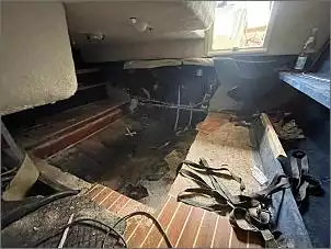

Standard Tank undicht Bayliner 2855

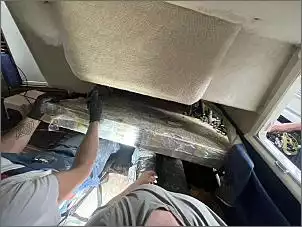

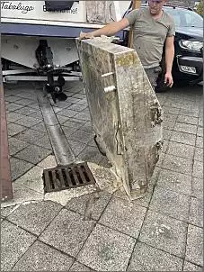

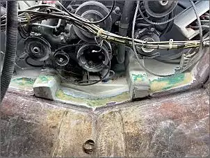

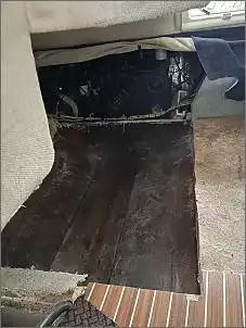

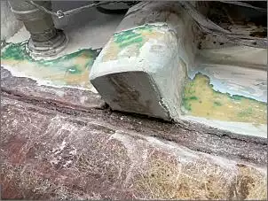

Mich hat es nun auch erwischt Tank undicht. Wir haben den Tank ausgebaut ohne den Motor raus zu bauen. Zuerst habe ich den Schrank und den Sitz an der Backbord seite in der Schlafkabine ausgebaut. Danach noch die Treppe zum Salon ausgebaut. Somit sollte der Tank durch die Kabine passen. Der Tank ist an mehreren stellen wo die Gummbänder drunter sind undicht. Wir haben vone in den Tank ein Loch geschnitten damit wir ihn mit einem Gurt hoch heben konnten.

Josef und Charlotte

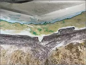

Standard Tank Bayliner 2855

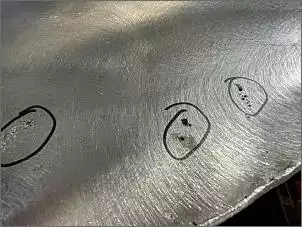

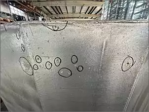

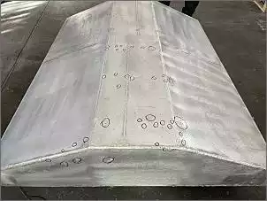

Nach reinigen vom Tank kamen viele kleine Löcher zum vorschein. Die werden alle aufgebohrt, damit sie metallisch sauber sind. Danach wird der Tank mit neuem Blech aufgedoppelt

Josef und Charlotte

Wenn du den Tank schon ausgebaut hast, würde ich ihn komplett erneuern.

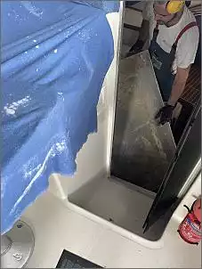

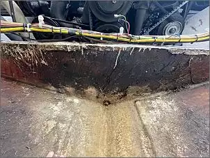

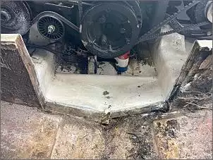

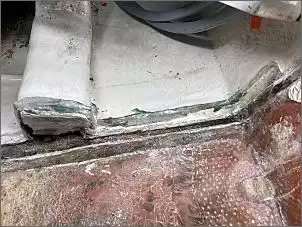

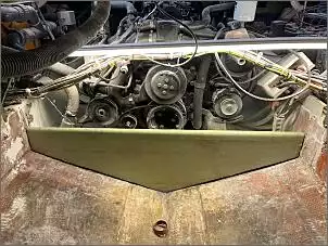

Das Schott zwischen Motor und Tank musste auch noch erneuert werden

Josef und Charlotte
Ohje ... was für ne Arbeit
Gruss Sven

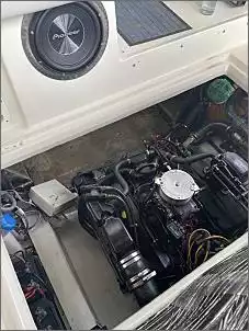

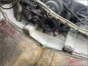

Weiter gehts

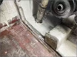

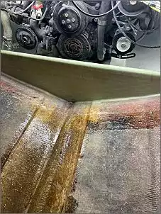

Das Schott ist wieder eingebaut

Fehlt da noch das Verbindungsrohr?
Grüße aus Regensburg
Holger
  #7992
Alt 21.11.2022, 09:23
Benutzerbild von omis-fan
omis-fan omis-fan ist offline
Registriert seit: 04.11.2012
Ort: Asbach/Westerwald
Beiträge: 568
Boot: Galeon 280 Fly
1.365 Danke in 422 Beiträgen
Das kann man nicht sogenau erkennen. Ist aber ein durchgang vorhanden

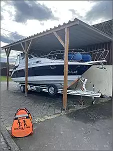

Steht Dein Boot in der Halle!? Ich müsste ja auch noch so einiges Laminieren aber mein Boot steht an Land und die Temperaturen sind grauenvoll

Steht unter einem Carport. Hatte die Heizung an und ca 19 Grad auf dem Boot
Anhang 974356

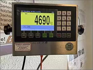

ne 2855 auf nem Trailer.... ich lach mich schepp.. warst du schonmal auf der Waage ?
