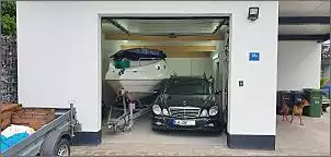

Ja, ich fühl' mich individuell wohler, wenn ich den Kahn - samt Trailer - im Winter auf Böcke stelle und zwar wegen der Reifen, der Achse und ganz besonders aber auch, weil das Ganze dann auch schön fest steht. Ich steig öfter mal aufs Boot und beim Putzen oder Arbeiten will ich nicht, dass das Ganze wackelt oder ich Bedenken hinsichtlich des "Wippen-Effekts" haben muss, weil zu hecklastig, wenn ich mit meinen 80kg hinten drauf kletter.
Allerdings teilt mein Gespann sich die Garage und zwar nebeneinander. Es ist keine ausgewachsene Doppelgarage, aber immerhin doch so breit, dass Trailer mit Boot und die E-Tonne nebeneinander hinein passen. Dafür ist der Trailer mit Boot aber wirklich bis auf 10cm Steuerboard an der Wand geparkt und der KFZ-Spiegel ist auch nur 10cm entfernt. Hier mal ein Bild von meinen Platzverhältnissen:
Hits:	214
Größe:	74,8 KB
Es ist schon immer ein recht großes Hin und Her, den Trailer so dicht an der Wand zu positionieren. Insbesondere auf der Steuerbordseite klappt dann das Aufbocken auch nur, wenn ich in und unter den Trailer krieche.
Mein (persönlcher) Ansatz war jetzt, wie es wohl wäre, wenn der Trailer eben nicht nur auf Achse rollbar wäre, sondern entgegen der Fahrtrichtung auch seitwärts bewegt werden könnte, wenn ich z. B. drum herum laufen möchte oder eben irgendwelche Arbeiten auf der SBseite verrichten möchte. Ich möchte keinen extra Wagen bauen und habe spekuliert, ob ich das ggf. über solche Stützräder realisieren könnte.
Da sich bisher konkret zu diesem Ansatz noch niemand geäussert hat, könnte man wohl annehmen, dass bisher ausser mir noch niemand so einen komplett bescheuerten Gedanken verfolgt hat...

Was Rollen angeht, so habe ich nur Erfahrung mit einer Art Rollböcken, für meinen 1700KG SL und den unebenen Garagenboden waren sie allerdings untauglich. Ich hatte immer Angst dass der Wagen mit der Seite gegen die Garagenwand rutscht....
https://www.ebay.de/itm/201949649520...yABEgJQbfD_BwE (PaidLink)
Vielleicht mit stabilen Bohlen belegen und darauf die Böcke? Dann ist der Trailer vom Boden weg aber rollbar, kommt natürlich etwas höher und der Garagenboden muss tadellos glatt sein.
Diese Rangierroller hatte ich gesehen, aber gleich wieder verworfen, weil die Traglast bei zwei vorhandenen Rädern zu gering ist und die (auch) gewollte Entlastung nicht vorhanden ist.
Aber die Idee, doch vier Rangierroller - jeweils zwei mittels Bohle verbunden - nicht unter den Rädern, sondern unter dem Rahmen zu platzieren, finde ich interessant... ... Danke für die Anregung, das werde ich mir nochmal durch den Kopf gehen lassen... ... Ausreichend viele, einzeln gekaufte Schwerlastrollen liegen preislich ja ebenfalls schon etwa in dem Bereich, was hier der ganze Rangierroller kostet!
Danke schon mal und viele Grüße,
McKay

und sowas hier?
https://www.vevor.de/transportfahrwe...iABEgKGPvD_BwE
Christian

Ich denke die einfachste Lösung für deine Ängste wären zwei alte gebrauchte Räder.
Die schraubst du vor dem Winter drauf und brauchst nichts aufbocken.
Wenn auch das zu umständlich ist hilft nur ein Verkauf im Herbst und ein Neukauf im Frühjahr
McKay
stabil sind die Dinger, meine haben den SL problemlos getragen und bewegen konnte ich ihn damit auch, nur wie geschrieben, der Boden sollte glatt und eben sein.
