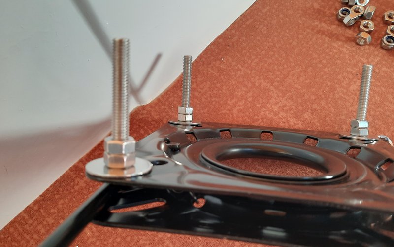

Vor dem Einbau der Sitze hatte ich etwas Schiss, wegen der geeigneten Position, sodass auch das Drehen klappt und vor der Tatsache, wie ich die Schrauben bei nur 1 oder 2cm Platz festmachen soll....
Ein Bierchen beim Nachdenken half dann
Da ich eh 2 Mutterndicken höher kommen musste wegen dem Rand im GFK, konnte ich zuerst die Schauben nach unten justieren und festziehen.
Dann den Sitz drauf und alles in die Löcher stecken und in der Backskiste dann selbstsichernde Muttern drauf machen.
Kleiner Nachteil wegen der Platzverhältnisse: man kann den nur im Uhrzeigersinn umdrehen wegen der Fernschaltung. Das ist aber nicht soo schlimm.
Kurze Pause, dann ist der Copilotensitz dran
Nachtrag: Fertig
Mir gefällt das besser, als original...
MfG* * * *Mario
