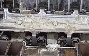

Moin zusammen,
Ich habe folgendes Problem bei meinem Mercruiser 5,7:
Ich habe aus einem gebrauchten Block den Motor wieder aufgebaut mit den Teilen die ich vom alten Motor noch hatte. Der Motor wurde nach erfolgreichem Probelauf wieder eingebaut und läuft auch wie er soll.
Nun habe ich beim betrachten eines Bildes von so einem Motor mit Entsetzen festgestellt, dass unter der Ansaugbrücke zwischen den Stösselstangen ein Blech montiert werden soll.
Das ist bei mir nicht vorhanden.
Gibt es Baureihen, die dieses Blech nicht benötigen?? Der hiesige Bootscervice konnte mir da leider auch nicht weiterhelfen.
Das erste Bild ist von einem Motor mit Blech, die anderen von meinem Motor noch ohne Ansaugbrücke. Ich würde ungern wieder alles abbauen, wenns nicht nötig sein sollte.
Und, falls das Blech nicht nötig sein sollte, müssen die Schraubenlöcher wegen dem darunter laufendem Ölkanal verschlossen werden.
Besten Dank schon mal für eure Unterstützung und liebe Grüße aus der Pfalz,
Andy

Motoren mit roller liftern brauchen das Blech zwingend, sonst ist mindestens die Nockenwelle hin, im schlechteseten Fall der ganze Block.
Das Blech hält die "Führungen" der Lifter unten, die verhindern, dass die Lifter sich drehen.
https://www.summitracing.com/parts/sum-ht214
Motoren mit flat liftern müssen sich drehen um gleichmäßig zu verschleißen, haben das Blech (oder die Spinne) nicht.
https://www.summitracing.com/parts/mel-jb-969
Es hängt also davon ab, was für Lifter bei Dir verbaut sind.

Danke für die schnelle Antwort, genau das sagte der Bootscervice auch, aber wie soll ich das herausfinden ohne erneut den Motor zu zerlegen??

Die flat lifter sind oben vollständig rund, die roller lifter haben zwei abgeflachte Seiten (an denen der "Knochen" die Lifter am drehen hindert).
Auf Deinen Fotos müßte man das bei entsprechender Vergrößerung sehen können, bei der Vergrößerung der geposteten Bilder bin ich nicht sicher, meine abe abgeflachte Seiten zu sehen.
Ansonsten musst Du dafür nur die Ansaugbrücke entfernen, das ist allemal besser, als einen Motorschaden zu riskieren.
Götz

...die roller lifter haben zwei abgeflachte Seiten (an denen der "Knochen" die Lifter am drehen hindert).
Auf Deinen Fotos müßte man das bei entsprechender Vergrößerung sehen können, bei der Vergrößerung der geposteten Bilder bin ich nicht sicher, meine abe abgeflachte Seiten zu sehen...
In dem Fall sollte es so aussehen. Bis auf den Wasserschlonz natürlich....

Moin zusammen, ich habe nun mal die Ansaugbrücke demontiert, das sieht also so aus..... Ich denke es sind Flatlifter verbaut. Was mir jetzt aufgefallen ist, die Lifter sind unterschiedlich weit im Block. Soll das so sein??
Beim letzten Probelauf hat der Motor auch heftig geklopft, keine Ahnung was das wieder ist.
Liebe Grüße aus der Pfalz, Andy

Die Lifter sitzen ja auf der Nockenwelle, je nachdem ab welcher Stelle der Ellipse der lifter ist, schaut er mehr oder weniger weit raus.

Jetzt müsste man nur wissen welche Nockenwelle verbaut ist,
denn Roller und FlatLifter haben unterschiediche Nockenwellen
