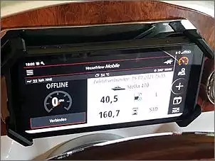

Um mir dieses Ganze gestöpsel zu ersparen, hab ich mir das VesselView Mobil für unseren 60PS EFI Klicken Sie auf die Grafik für eine größere Ansicht
Hits:	28
Größe:	72,4 KB
ID:	968309zugelegt und in zwei Minuten installiert, funktioniert prima
