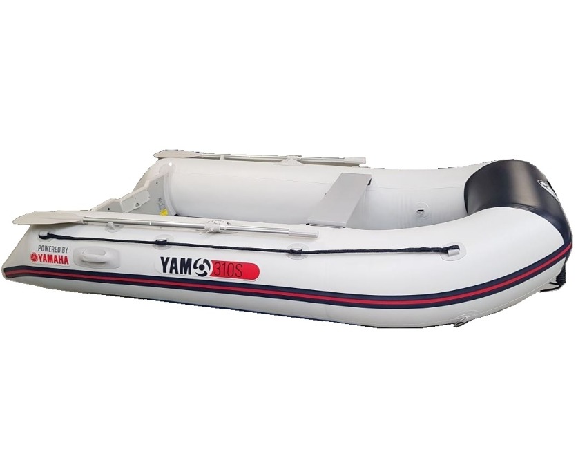

ab ca. 3m gibt es die Boote mit Aluboden, z.B. das YAM 310S. Das hatte ich in Verbindung mit einem 8PS YAMAHA Zweitakter in Betrieb und die Fahrleistungen waren ordentlich. ein 6PS Viertakter ist vom Motorgewicht ähnlich schwer (leicht...) jedoch etwas leistungsschwächer - aber er verbraucht auch nur die Hälfte an Benzin. Am Ende ist es egal welchen 6PS-Viertakter du nimmst, die haben alle ähnliche Eckdaten.
Das YAM gibt es auch als 275S mit Aluboden, aber kleinere Boot gibt es dann wohl nur mit Hochdruck-Aufblasboden. Die 3m-Klasse ist für 2 Erwachsene in Ordnung, darunter würde ich nur gehen wenn das Packmaß entscheidend ist.

Haben ein yam310s und sind damit zufrieden.
Größe zu zweit und händelbarkeit ist super.
Haben einen 9.9 dran. Denke mit 6 PS bist du auch Gut unterwegs.
Wie oben schon erwähnt wurde kannst du dir das auf der Yamaha Page mal anschauen.
Wir hatten auch recherchiert und glaube die großen Hersteller die das auch als bundle anbieten nehmen sich da nicht viel, also egal ob Honda Yamaha Suzuki , wir hatten halt nur einen super Preis vom vk bekommen daher ist es ein Yamaha geworden.

Tipp zum YAM 310S: ds wurde bis 2019 von Plastimo hergestellt:
Blauer Bug, "spitze", abgesenkte Endstücke.
das aktuelle Modell wird von einem anderen Hersteller produziert:
Weisser Bug, blaue "runde" Endstücke.
Das alte Modell wurde zuletzt bei vielen Händler für 700,- EUR abverkauft.
