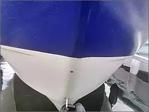

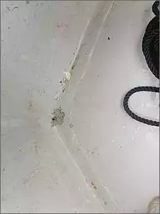

Ich hab Anker und Leine in einer Box. Aber so ganz ohne Dreck bekomme ich das nicht hin. Es reicht schon ein kleiner Partikel und nix läuft mehr.
Die Entwässerung ist leider direkt vorn wo der Kiel verläuft. Mit dem Gitter muss ich Mal schauen. Und so einfach größer ist da auch doof , da die Fläche ja nicht gerade ist.

Einen Badteppich hab ich schon versucht. Hat aber nix gebracht. Rasenteppich muss ich versuchen. Ich glaub aber langsam auch das es einfach zu klein ist. Am besten wäre einfach größer. Hab mal ein Bild gemacht. So ein Borddurchlass an der Stelle wird schwierig da ja der Kiel spitz zulauft.
Ich glaub die Sealines sind alle anders. Auf dem Bild ist Auslass glaub ich seitlich.
Danke für die die zahlreichen Tipps.
