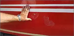

Ich würde den Schaden ganz grob so schätzen:
Persennig 2-3000 €
GFK/Gelcoat Schaden reparieren ca. 3-6000 €,
(dieser kleine Schaden hat schon 1800€ in der Werft gekostet, und es wurde nur geflickt und beilackiert)

Hallo Zusammen,
kurzes Update, Strukturschaden ist behoben, jetzt geht es weiter...
Ziel ist Urlaub August
Martin

Sind da von innen Matten aus Gfk reingekommen?
