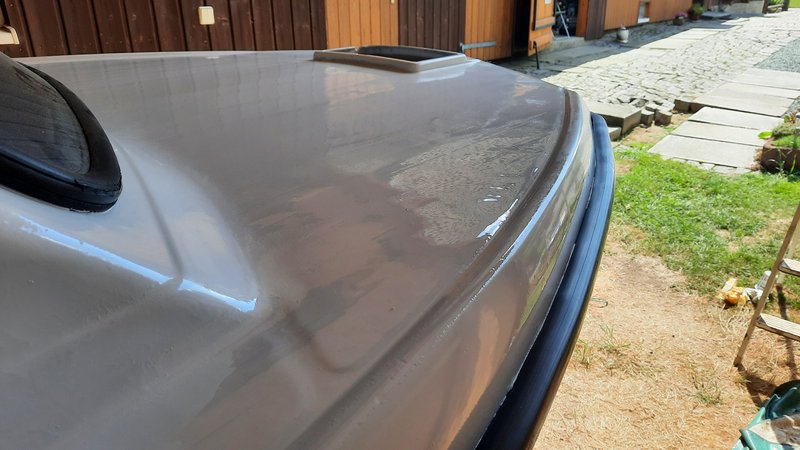

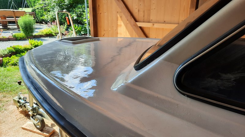

Zufrieden bin ich nicht! Paar Nasen und Dreckkrümel ..... ein Boatport ist halt keine Lackierkabine
MfG* * * *Mario

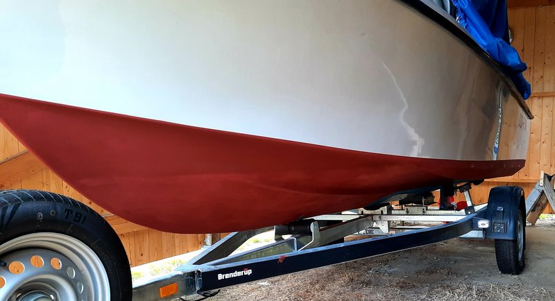

Wieder was fertig....
Bis auf ein kleines Stück beim Achterkiel ... Antifouling fertig.
Zwischendurch habe ich auch den Tankdeckel, wo auch der Geber drin ist, mit Sikaflex abgedichtet.
Diese italienische Tankkonstruktion ist übrigens ziemlicher Müll !
Die Holzschauben halten in der Plaste nicht bzw. nur einmal vielleicht...
MfG* * * *Mario

Kurzer Zwischenbericht:
Achterbereich mit Antifouling streichen macht Laune ... da dort ja das Boot nicht höher zu kippen geht.
Ein langes Bad hilft aber, den Körper wieder sauber zu bekommen
MfG* * * *Mario

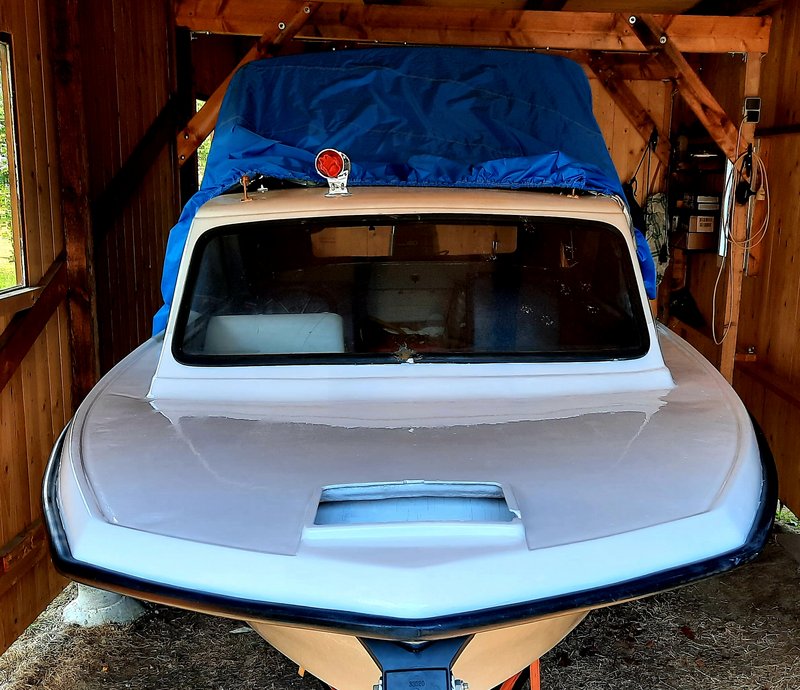

Ich nochmal ...
Zwischenstand ... und Endstand für heute, weil das Paket mit weissem Sika irgendwo klemmt ... darum nur Löcher gebohrt.
MfG* * * *Mario

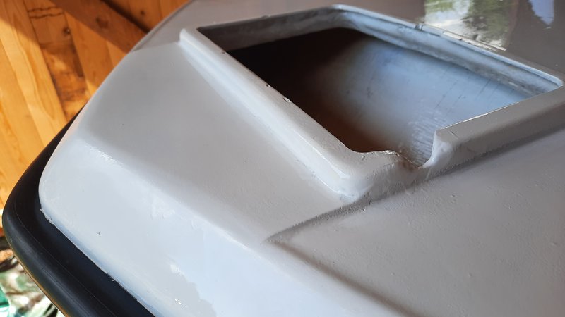

Mein lieber Jan, die Risse am Kajütdachfuß wollte ich halt vorm Urlaub machen. Damit wäre ich ja schon längst fertig, wenn ich nicht zufällig die schlecht reparierte Stelle am Kiel gefunden hätte.
Für den Herbst habe ich dann vor, die Risse im Bereich Verdeckhalterung bb zu machen. Hoffentlich hält das so lange.

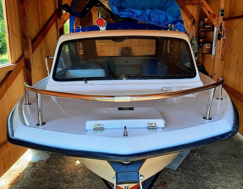

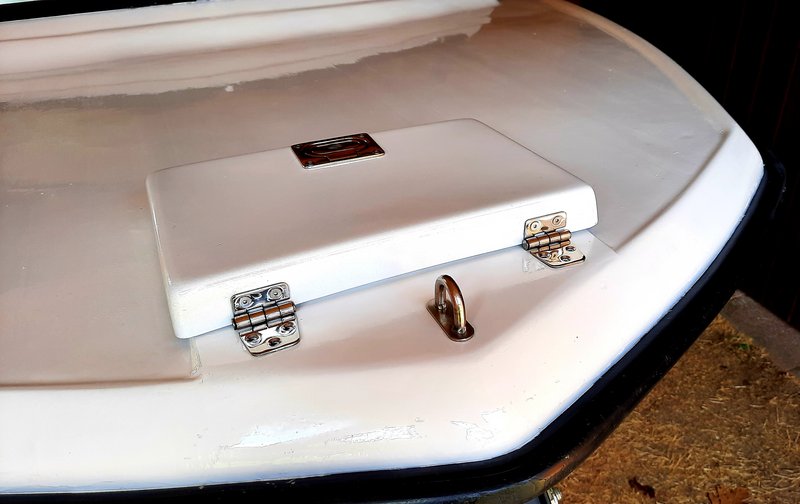

Fehlen nur noch die 2 Vorderklampen, dann ist zumindest vorn fertig.
MfG* * * *Mario

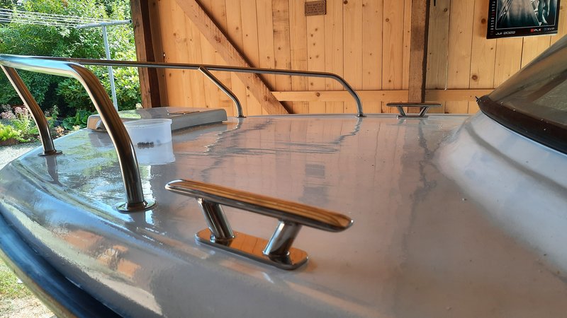

Nachtrag:
Klampen sind auch dran.
Da musste ich auf meine bessere Hälfte warten zum Halten, da die mit 10er Schraube von unten befestigt werden und meine Arme dazu paar Meter zu kurz sind
Scheibenwischer muss noch angeklemmt werden, ist mir aber zu warm im Boot ...
MfG* * * *Mario

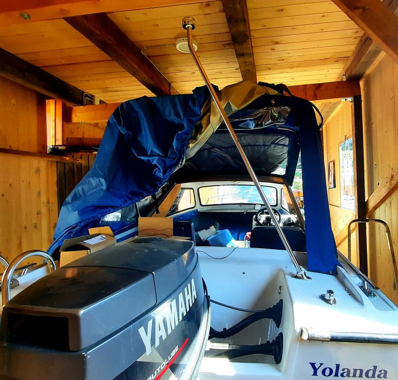

Ihr könnt Euch sicher vorstellen, wie weh das tut, ein Loch in ein Boot zu bohren
Aber es muss sein... irgendwo muss das Toplicht ja hin ...
MfG* * * *Mario
  #695
Alt 04.08.2022, 15:25
Benutzerbild von Lippi
Lippi Lippi ist offline
Registriert seit: 29.06.2020
Ort: Friedersdorf
Beiträge: 4.011
15.293 Danke in 4.072 Beiträgen
... ich weiss, ist nicht der Brüller...
Aber andere Möglichkeit habe ich ne gefunden für: mittig am Heck und 1m höher, als die Seitenlichter.
MfG* * * *Mario

Ich hätte den Prügelwenn überhaupt vorne draufgemacht, dicht an die Scheibe
new boat coming soon
  #697
Alt 04.08.2022, 15:31
Ort: Friedersdorf
Beiträge: 4.011
... auf See aber nicht zulässig.
Und unter dem Deck will ich dort nicht nochwas zum Kopf einhauen.
Tagsüber ist das Teil ja ne zu sehen
MfG* * * *Mario
