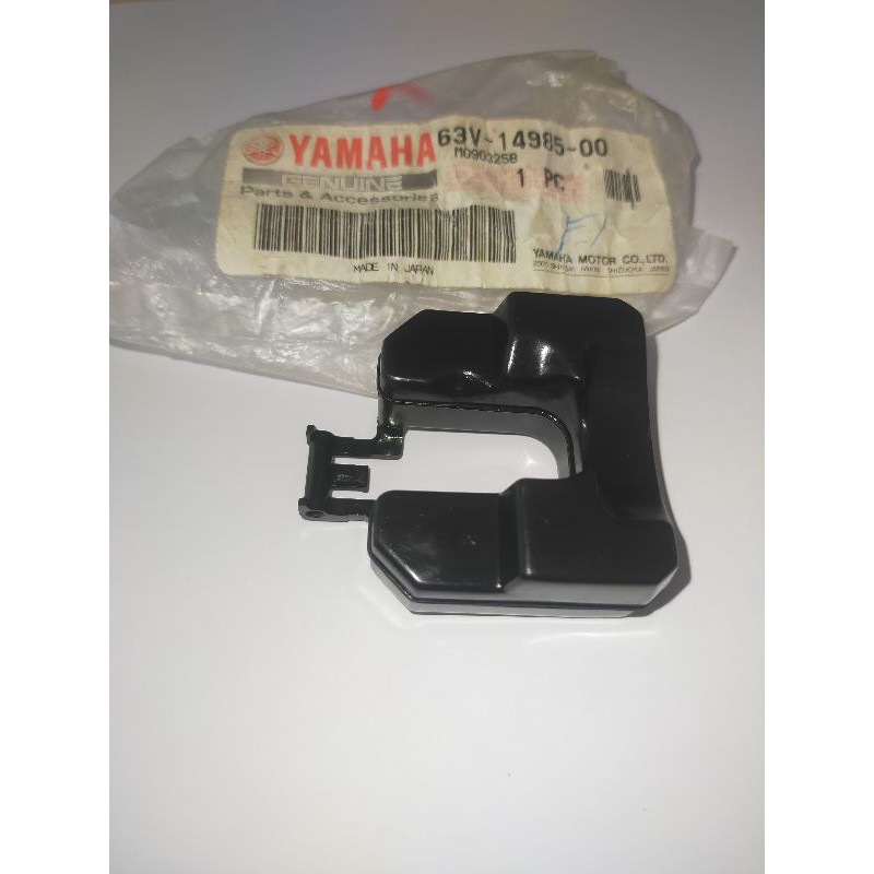

Zitat von menschmeier Beitrag anzeigen
......dessen Aufhängung aber besteht aus Blech und somit ist der Schwimmerstand nach Vorgabe zu justieren.
das ist falsch, der Schwimmer besteht komplett aus Kunststoff, da ist nichts zu justieren:
Bitte keinen Unfug verbreiten, danke.

Danke für die Richtig Stellung
Die zahlreichen Yamaha Vergaser dich ich zwecks Reinigung öffnete, hatten eine Blechaufnahme zur Lagerung, eine Schwimmer Plastik Aufnahme ist mir noch nicht untergekommen
