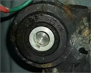

Hallo an alle,
bei meinen Winde dreht sich die Kettennuss nicht mehr mit. Die Spill und der Motor drehen einwandfrei. Jetzt habe ich versucht das Getriebe von der Winde zu lösen. Leider passiert nichts. Ich habe die Suchfunktion bereits genutzt. Aber alles Themen die ich dazu gefunden hatte, haben ähnliche Probleme beschrieben, aber nach einer Zeit nicht mehr dazu geantwortet.
Kann mir einer sagen, ob ich beim Ausbauversuch etwas übersehe bzw, falsch mache? Wenn ich es auf diversen Explosionszeichnungen und YouTube Videos richtig erkenne, kann man (einfach gesagt) die Vier Schrauben von unten lösen und schon kommt einem das Getriebe entgegen. Bei mir, so vermute ich, hält der Rost alles fest.
Ich hoffe ihr könnt mir behilflich sein

Wenn du von unten einen Abzieher an der Welle ansetzt, sollte diese herausgehen.
Vorher mit z.b. WD40 einsprühen

du schreibst, das das Spill oben dreht, dann ist eher die Kupplung zur Kettennuss nicht fest genug

ich werde es morgen mit einem entsprechenden Abzieher versuchen.
An der Spill habe ich das nächste Problem. Mit der Handkurbel bekomme ich die obere Schraube ebenfalls nicht gelöst. Habe schon vorsichtig mit einem Hammer nachgeholfen. Möchte aber auch nicht zu viel auf der Kurbel rumhämmern. Eine entsprechende Nuss habe ich nicht finden können.

An der Spill habe ich nicht lösen können. Also kam der Abzieher zum Einsatz. Dabei ist das Getriebe gebrochen. Jetzt bleibt mir nichts anderes über, als zu schneiden. Wo setze ich am besten an? Möchte nichts am Boot kaputt machen.
Die neue Winde soll eine Lofrans X2 werden. Ich hoffe, dass ich dann die alten Bohrungen übernehmen kann.
