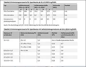

Aber aufgrund der Emissionswerte die ab 2016 für Nox + HC und CO gelten, ist hier die Luft auch für die Vergasermotoren sehr gering von Lambda 1 abzuweichen.
Hits:	32
Größe:	73,7 KB
Markus

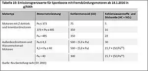

Anhang 960898
Hier noch die Tabelle für Benzinmotoren.
Oben sind leider nur die für Diesel
Hits:	25
Größe:	41,5 KB
Markus
