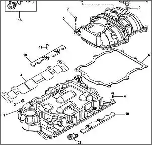

Name:	Seiten aus 4_3_MPI_C.jpg
Hits:	23
Größe:	88,8 KB
ID:	961167Ich danke Euch erst mal für Eure Antworten.
Ein sehr geschätzter und eigentlich auch kompetenter Kollege aus diesem Forum hat mir mitgeteilt, dass ein Umbau wegen der Anzahl der Schrauben nicht möglich sei,
weil der EFI zur Befestigung der Spinne 8 Schrauben und der MPI angeblich 12 Schrauben hat.
Anhand der Explosionszeichenung vom MPI kann ich das leider nicht nachvollziehen.
In den Unterlagen des EFI finde fehlt die entsprechende Explosionszeichnung.
Kann mir dabei jemand behilflich sein?

Mit wie vielen Schrauben die Ansaugbrücke befestigr wird, hängt vom Zylinderkopf ab und nicht von EFI vs MPI.
Bei Vortec-Köpfen (ab ca. 1997 !!) sind es immer 8 Schrauben, egal ob EFI oder MPI.
Wenn bei dem EFI Motor die Zylinderköpfe nie gegen die pre-Vortec Version ersetzt wurde und das Baujahr wirklich 1999 ist, dann hat der Motor Vortec-Köpfe und dann passt das.
Um sicher zu gehen, kannst Du aber auch Fotos vor der Ansaugbrücke des EFI hier postest (auf denen man sieht, wie die Brücke befestigt ist - 8 vs. 12 Schrauben).
Man kann auch selbst zählen ...

Aja, 8 du musst 8 Schrauben finden!
Name:	MPI Spinne.jpg
Hits:	24
Größe:	79,2 KB

Im Austausch mit dem Kaufinteressenten hat sich herausgestellt, dass sein 4.3 V6 MPI (ich glaube Bj. 2000) offensichtlich noch den gleichen Kopf wie der EFI hat, also Vortex Gen+ mit 8 Bolzen. Danach kam der Vortex Premium mit 12 Schrauben und einer anderen BlockNr.
Die BlockNr. 14099090M von beiden Motoren waren übrigens gleich.
