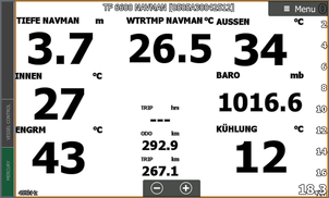

Bin da ganz deiner Meinung, und deshalb hat mein Kühlschrank auch einen NMEA2000 Anschluss, damit ich sehen kann wie kühl die Getränke sind
Hits:	26
Größe:	49,6 KB
Hier bei 12° ist die Welt schon in Ordnung
Anhang 960050
Naja, 12 Grad warmes Bier ist nur in der Not ein genussvoller Trunk...
