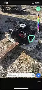

Hallo Männer,
Ich bin neu hier und habe direkt eine Frage.
Hoffe ihr könnt helfen.
Ich habe einen SEA RAY 200 SIGNATURE SELECT vom Baujahr 1998 mit einem Mecruiser Motor V8 Small Block (280 PS).
Nun folgendes Anliegen: Sobald man den Motor starten tut, dreht sich am Keilriemenantrieb nur der Keilrippenriemen aber auf das wo der Keiilriemen liegt nicht.
Im Anhang ein Foto zu sehen um was für ein Teil es geht.
Ich danke euch und schöne Grüße !

Mach mal Fotos wo auch was drauf zu erkennen ist.

Würde ich so gerne. Das Boot steht in Kroatien und ich bin gerade in Deutschland. Dahinter sitzt aber die WaPa.
Eventuell weiß jemand schon aus ERFAHRUNG selber was es sein könnte.

Wenn dahinter die Wapu sitzt ist die festgegammelt.
Also neue Wapu kaufen und einbauen. Wußte das nicht der der den Motor ausgebaut hat??

Alles gut, es ging leider alles über mein Vater (der etwas älter ist) und alles ganz falsch mir erzählt hatte.
Mir war es auch sehr unklar da dahinter nur die WaPu ist. Wir haben sie nun ersetzt und alles funktioniert.
Vielen Dank euch und endlich kann es am Freitag los gehen nach Kroatien.
P.S: Der Motor wurde ausgebaut da wir größere Reparaturen hatten. Da das Boot letztes Jahr von 3M Höhe gefallen ist von einem Kran. :/
