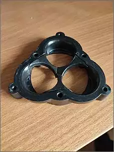

So sieht das Innenleben aus.

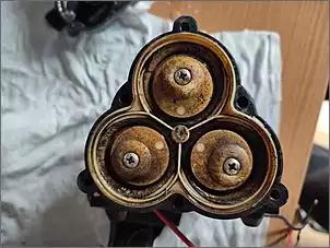

Motor dreht und die drei Stößel vibrieren.
Habe dann noch die Membrane demontiert und siehe, da ist der Übeltäter.
Hits:	61
Größe:	58,0 KB
Mal sehen, ob es das als Ersatzteil gibt.
Gruß Lutz
