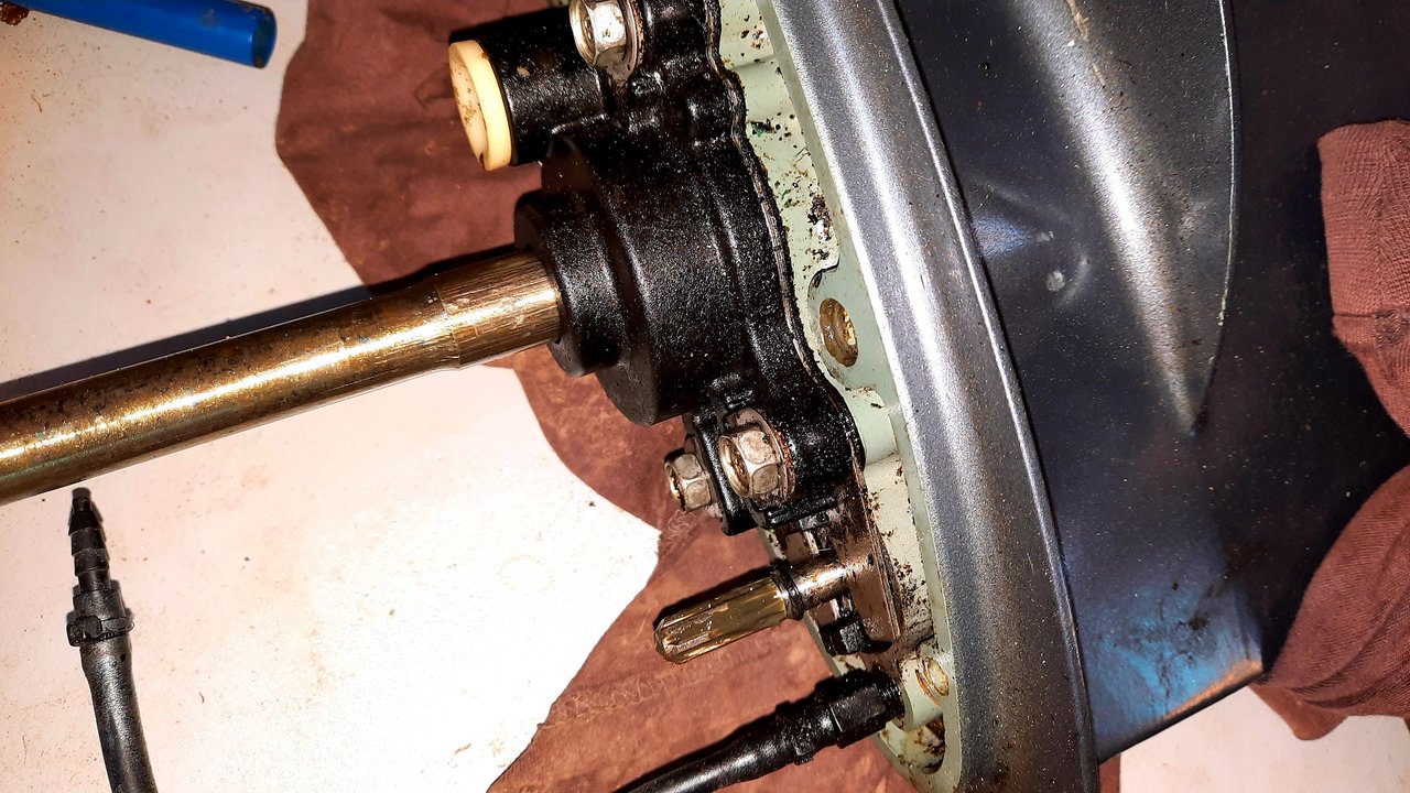

Update:
Ist ab.... Ganz einfach, die Schaltwelle hat ne Verzahnung und muss garnichts da lösen
Bin ich froh....

Zur Erklärung:
Der Motor hat am Schaltgestänge auch eine Verzahnung.
Also: die 4 Schrauben SW 14 ab, die kleine Finne und die darunterliegende Schraube, Getriebe abziehen und fertig.
MfG* * * *Mario

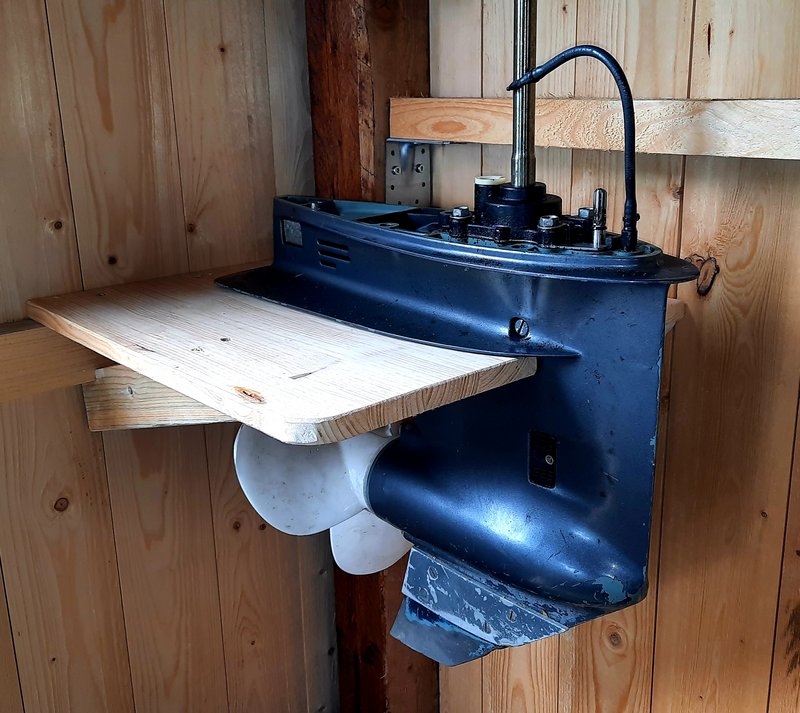

Nein, noch nicht. Ich baue mir heute erstmal irgendwie eine Halterung für das Getriebe, um ordentlich dran arbeiten zu können. Brauche ich ja nächstes Jahr auch wieder
Außerdem war das Unterwasserteil vom Abbauen noch ganz aufgeregt und sollte sich erstmal etwas beruhigen ...
