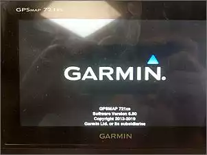

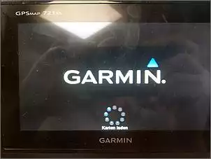

Ich habe auch die 6.80 drauf.
Beim Start wird die eingelegte OSM Karte gar nicht erwähnt:

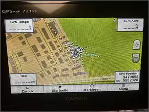

Statt dessen wird sie einfach verwendet:

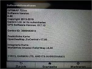

In den Systeminfos sieht es so aus:

Ich habe beim Herumspielen auch keine Möglichkeit mehr gefunden, die zu verwendende Karte zu wählen.
Statt dessen habe ich festgestellt, dass wohl der Digitizer (also der Touchscreen über dem Display) einen Hau hat.
Geistereingaben und Abweichungen von einem viertel Bildschirm beim Tippen lassen auf einen Defekt schließen.
Habe mir daher heute Morgen erstmal ein Ersatzteil bestellen müssen.
