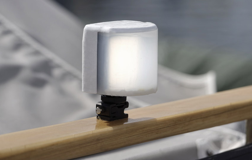

Dieses Jahr möchte ich auf meiner Website oxly.de einige Beiträge über den Einsatz von LED-Lampen mit eigenen Akkus auf Booten veröffentlichen.
Zum Auftakt fange ich mit einem Artikel an, in dem es darum geht, Positionslampen auf kleineren Booten durch Akku-LED-Leuchten zu ersetzen. Das ist insofern heikel, als die behördlichen Zulassungen für solche Lampen fehlen, die ich im Handel entdecken konnte.
Ich schlage auch eine Selbstbaulösung vor, die natürlich auch keine behördliche Zulassung hat.
Was ich bislang geschrieben habe, könnt ihr hier lesen:
https://www.oxly.de/Boot/Boote/Elektronik/Positionslampen-LED-Akku-Leuchten.htm
Vielleicht kennt von euch jemand gute, bezahlbare und zugelassene Positionslampen mit eigenen Akkus, die zu empfehlen sind. Über entsprechende Tipps würde ich mich freuen.

Finde ich einen sehr interessanten Ansatz, gerade für Segler die mal mit gelegtem Mast unterwegs sind fällt ja dann oft das Dampferlicht am Mast weg.
Gegen eine Akku Rundumleuchte dürfte nichts sprechen - außer die fehlende Zulassung.
Wenn man legal unterwegs sein will, könnte man sich auch mit Hilfe handelsüblicher, zugelassener Lampen und einem kleinen 12 Lion Akku was bauen. Für jemand der nur selten die Lampen braucht und andernfalls an die Deckenverkleidung ran muss, sicherlich auch eine gute Lösung. LED leuchten ja mit einer Batterieladung tatsächlich fast "ewig".
Man bräuchte dafür für eine Art wasserdichte Powerbank mit 12 V Ausgang.
Etwas Fertiges von der Stange, das wirklich passt, habe ich noch nicht entdeckt.

Du kannst auch nen 3s modellbau akku nehmen und die damit versorgen. Kostet nicht viel und ist klein.

Geniale Idee. Die Stecker kann man ja ggef. so anpassen das es wasserdicht(er) wird. Mit Magneten und dünnen Blechplatten könnte man auch arbeiten oder Klett.
Wie lange würde so ein Licht mit einer 0,5 W LED wohl leuchten?
Chris

Man könnte im Prinzip auch eine Einheit bauen. Licht mit Akku, alles schön wasserdicht. Den Ladeanschluss mit einer Gummikappe versehen und dann wäre das ganze sogar salzwassertauglich.

Man könnte im Prinzip auch eine Einheit bauen. Licht mit Akku, alles schön wasserdicht. Den Ladeanschluss mit einer Gummikappe versehen und dann wäre das ganze sogar salzwassertauglich. ...
Genau. Und am besten abnehmbar und bei Bedarf leicht durch Klemmhalterungen wie bsp. von Fotostativen anzuflanschen.

Ich habe mir für mein Schlauchboot eine Lösung bestehend aus den Aqua Signal Serie 34 LED-Leuchten gebastelt, die ich auf Railblaza-Halterungen montiert habe.
Ein 12-V-Zigarettenanzünder-Stecker sorgt für den Stromanschluss. Der Strom kommt wahlweise aus dem Bordnetz bzw. einer 12 V Powerbank.
