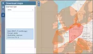

ich wollte mir vorm Saisonstart die "neueste" OSM-Karte downloaden, so wie ich es früher schon getan habe aus der Vollbild-Karten-Funtion.
Wenn ich auf "Download file" klicke oder doppelklicke, egal ob ich mbtile oder KAP wähle, egal ob ich Chrome oder Opera verwende, egal ob ich Nordsee, Ostsee oder Europa wähle - es passiert einfach nichts.
Name:	Screenshot 2022-03-17 235348.jpg
Hits:	105
Größe:	50,6 KB
Nordsee/Ostsee würde sich AFTrack evtl. aus dem Wiki runterladen (ich vermute, es ist dort der gleiche Datenstand wie in der Vollbildkarte), aber dort gibt es die Europa-Karte nicht.
Hat jemand Kenntnis, ob es sich um einen Fehler auf der OSM-Seite handelt oder bin ich irgendwie in der Winterpause verkalkt ....

aus der Übersichtskarte heraus, kann ich auch nichts downloaden.
Die Liste funktioniert bei mir aber.

Bei mir funktioniert es auch nicht. Die Seite wurde auch seit 7 Monaten nicht mehr gepflegt. Frag doch mal die angegebenen Autoren.
