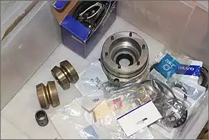

seltsamer Weise ist trotz Trockenlauf ein recht guter Allgemeinzustand zu Tage getreten.
Schaltkonus & die Kegelräder haben es hinter sich, Ersatz liegt bereit.
Ein Kegelrollenlagerkäfig war hinüber...Laufflächen der Kegelrollenlager (unten) sowie der Zahnflanken im Unterwasserteil auch gut bis sehr gut...bei dem Alter, keine Ausbrüche etc.
Daher mein Wunsch, diesen Antrieb wieder aufzubauen.
Ciao Lutz

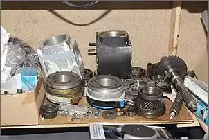

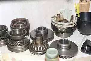

Ich habe auch noch jede Menge Zeug hier liegen - die Bilder sind jetzt 2 Minuten alt:

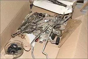

Hits:	25
Größe:	96,4 KB
ID:	951555 Klicken Sie auf die Grafik für eine größere Ansicht
Hits:	26
Größe:	128,7 KB
Hits:	26
Größe:	95,8 KB
ID:	951557 Klicken Sie auf die Grafik für eine größere Ansicht
Hits:	27
Größe:	112,2 KB
Ich habe schon Dollar-Zeichen in den Augen.

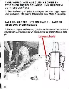

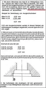

Wenn Unter- und Oberteil verschraubt sind, dann drückt die obere Lagerschale des schrägen Lagers dieses nach unten.
Das Lager selbst ist auf der Welle festgeschraubt, also drückt es damit die Welle komplett nach unten.
Axiales Spiel gibt es im zusammengebauten!!! Zustand nicht mehr.
Das kleine Ritzel reibt auch nicht am Gehäuse - Gleitlager haben wir hier nicht.
Um das auch im abgebauten Zustand zu simulieren, gibt es extra eine Platte, die Lager/Welle nach unter drückt:
Hits:	30
Größe:	92,9 KB

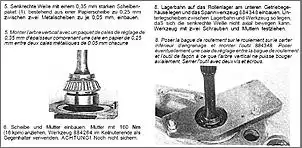

Hits:	23
Größe:	39,9 KB
ID:	951575   Klicken Sie auf die Grafik für eine größere Ansicht
Hits:	19
Größe:	56,1 KB
ID:	951576   Klicken Sie auf die Grafik für eine größere Ansicht
Hits:	16
Größe:	42,2 KB
das muß das Boot abkönnen...sacht daKaleu
Hits:	25
Größe:	89,2 KB
ID:	951603 Klicken Sie auf die Grafik für eine größere Ansicht
Hits:	20
Größe:	138,6 KB
In der Schnittzeichnung siehst du, wie die Lager in den Sitzen eingepasst sind. Wie zum Geier sollen die sich axial bewegen können??
Selbst wenn die Ausgleichsscheiben gänzlich fehlen, wären das im Beispiel des Handbuchs gerade einmal 0,07mm Spiel. Aber keine 2mm bis 4mm. Das ist ein Faktor von 50!!
Zwei Dinge sind natürlich Voraussetzung:
1. Es sind die richtigen Lager verbaut.
Wenn ein schmaleres Lager da drin sitzt, dann wackelt es natürlich...
2. Die Lager sind auch wirklich auf der senkrechten Welle festgeschraubt.
Aber selbst wenn nicht: die Lager sitzen recht stramm auf der Welle (müssen ja gepresst werden). Von Hand wackelt die Welle da nicht.
Geändert von Chili (01.04.2022 um 12:11 Uhr)

Dank Deiner Schnittzeichnung weiss ich jetzt, das unter dem Kegelrollenlager ein Schrägkugellager verbaut ist...macht auch Sinn.
Habe vorhin alles zerlegt...dieses Lager hat es hinter sich und das war wohl auch der Grund des enormen Spiels.
Habe vorher nochmal das Oberteil aufgesetzt und verschraubt, Spiel weniger, aber deutlich zu viel...ca1-1,5mm: denke Ursache gefunden und darum ging es mir.
Witzig sind die losen Lagerrollen vom unteren Lager...wie man sowas verbauen kann...ohne Käfig...egal...kriege ich auch wieder hin.
Danke für Deine Geduld und Zeit, werde weiter berichten.

Im WHB ist die Montage dieser Box ins Alugehäuse schlecht bis gar nicht beschrieben:
Es wird zwar ein Maß "A" (Dicke des Bundes) gemessen, aber ich habe nichts gesehen wie man damit weiter verfahren sollte.
Nach meinem Verständnis wird auch die Tiefe des Alugehäuses gemessen und mit Ausgleichscheiben unterfüttert, damit der Bund vom Stahlteil bündig zum Alu ist: korrekt?
Hat jemand eine Bezugsquelle für diese Scheiben wo nicht 12€ pro Stück aufgerufen werden oder jemand Restbestände zu veräußern?
Die bisher gefundenen haben meist 5mm Breite bzw. sind nicht dünn genug.
