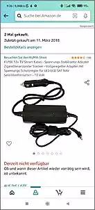

Hab mir so einen für den TV geholt
Hits:	46
Größe:	38,1 KB
Für 23€ war der mir nicht zu teuer...
Keine Störungen festzustellen.
Den Zigarettenanzünder hab ich weggemacht und ihn über einen Schalter fest installiert.
